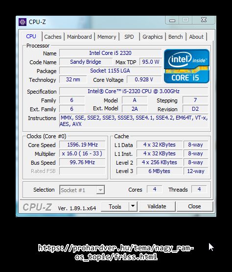

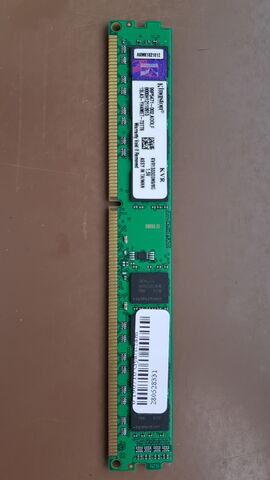

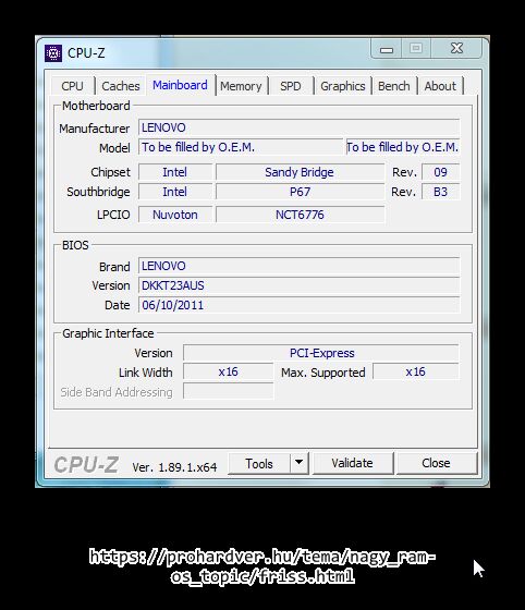

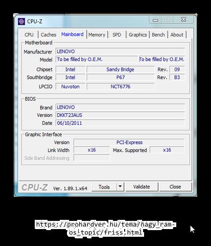

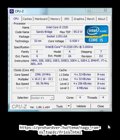

koko52 #55309 üzenetére
Tényleg borzasztó hálás vagyok, hogy ennyit foglalkoztok a problémámmal!
Kiszedtem az egyik RAM-ot, hogy lefényképezzem
Ezen is az látható, hogy 1333MHz.
Még néhány kép a CPU-Z-ből, alaplap:
és a CPU:
Emlékeim szerint ehhez a géphez kaptam valami tuningszoftvert anno.
A típus megállapításához pedig egyszerűen a Lenovo Service Bridge telepítésével és futtatásával lehet hozzáférni. -

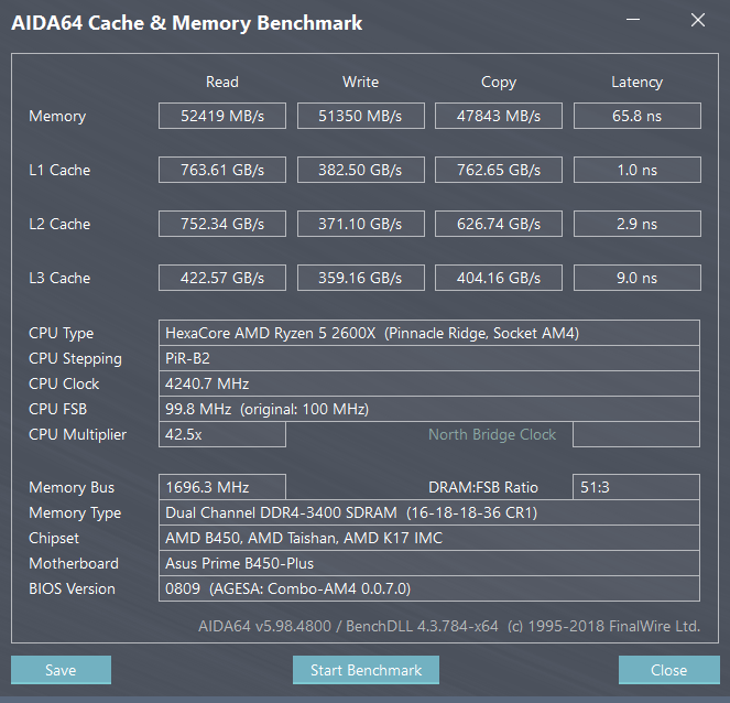

koko52 #55286 üzenetére
Értem köszi. 3000 MHz-en nekem is megy. Mondjuk a calculator szerint belőttem CL14-re is ezen az órajelen, egyből kékhalál.
Csak az aida szerinti alacsony értékek zavarnak nagyon, a Predator 3333 MHz vagy 3400 MHz-hez képest.Ha jól sejtem akkor itt egyértelműen a RAM a felelős az antituning miatt.
