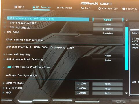

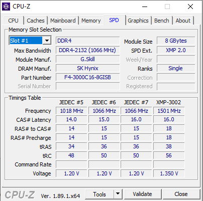

Polllen
válasz adamssss #55373 üzenetére
Én néhány órája raktam össze a gépet valószínűleg ugyanilyen ramokkal. Alapból úgy indul, ahogy nálad is látszik, de a bios-ban vagy a profilt töltöd be vagy egyszerűen átállítod 3000 Mhz-re.

koko52
válasz adamssss #55375 üzenetére
Ez nem olcsó húsnak probléma, ennek mennie kell XMP-n. Ha nem tudod BIOS-ban akkor tedd fel a Ryzen Mastert és ott a csúszkát felhúzod 1500-ra mented, újrabootol és ennyi.

koko52
válasz adamssss #55381 üzenetére
Egy forúmtárs a Ryzen topikban 2.0v-on 4200 cl12-őt hozott ki a ramjaiból. Tehát ez a max 1.35 bullshit. Én tegnap 1.5v-on járattam őket.

koko52
válasz adamssss #55385 üzenetére
Nem ismerem a BIOS-odat így nehéz. A Ryzen Mastert próbáltad? Akinek nem ment az XMP profil onnan sikerült.

koko52
válasz adamssss #55387 üzenetére
Ez a progi a RAM-ok esetén BIOS-ba avatkozik bele. Csak egyszer kell beállítanod. Ki is fogja írni, hogy BIOS beavatkozás és újrabootol.
CPU esetén nem, ott mindíg el kell indítani, ha OC-vel akarod használni.Asrock B450 pro4 sok fut a fórumon és sokban ez a RAM fut XMP-vel, ezért nem lehetne probléma. Kitudod próbálni valakinél a ramokat? Vagy a tiedben valaki RAM-ját OC-vel?
A legfrissebb BIOS van fenn 3.5 ?

M@cika
Ha nem töltöd be az XMP profilt, akkor a 2133-as RAM időzítéseket akarja alkalmazni a 3200-ra. Állítsd át kézzel 16-18-18-38-56-ra. Nekem úgy működött, de tényleg alaplap/BIOS függő. Az én lapom a tiedhez képest gagyi B350m-pro4

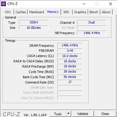

M@cika
válasz adamssss #55379 üzenetére
Az arány összefüggésben van az órajellel.
Az első képeden: 100 MHz / 3 x 32 = 1066 MHz (kb ez az érték van a DRAM Frequency-nél is, 2133 MHz-en megy a RAM).
A második képeden: 100 MHz / 3 x 45 = 1500 MHz, itt már 3000 MHz-en megy a RAM.
koko52-nél pedig: 100 MHz / 1 x 16 = 1600 MHz, azaz 3200 MHz-en megy a RAM.
(1:16 = 3:48)
