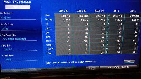

[link] itt látod az spd-t.

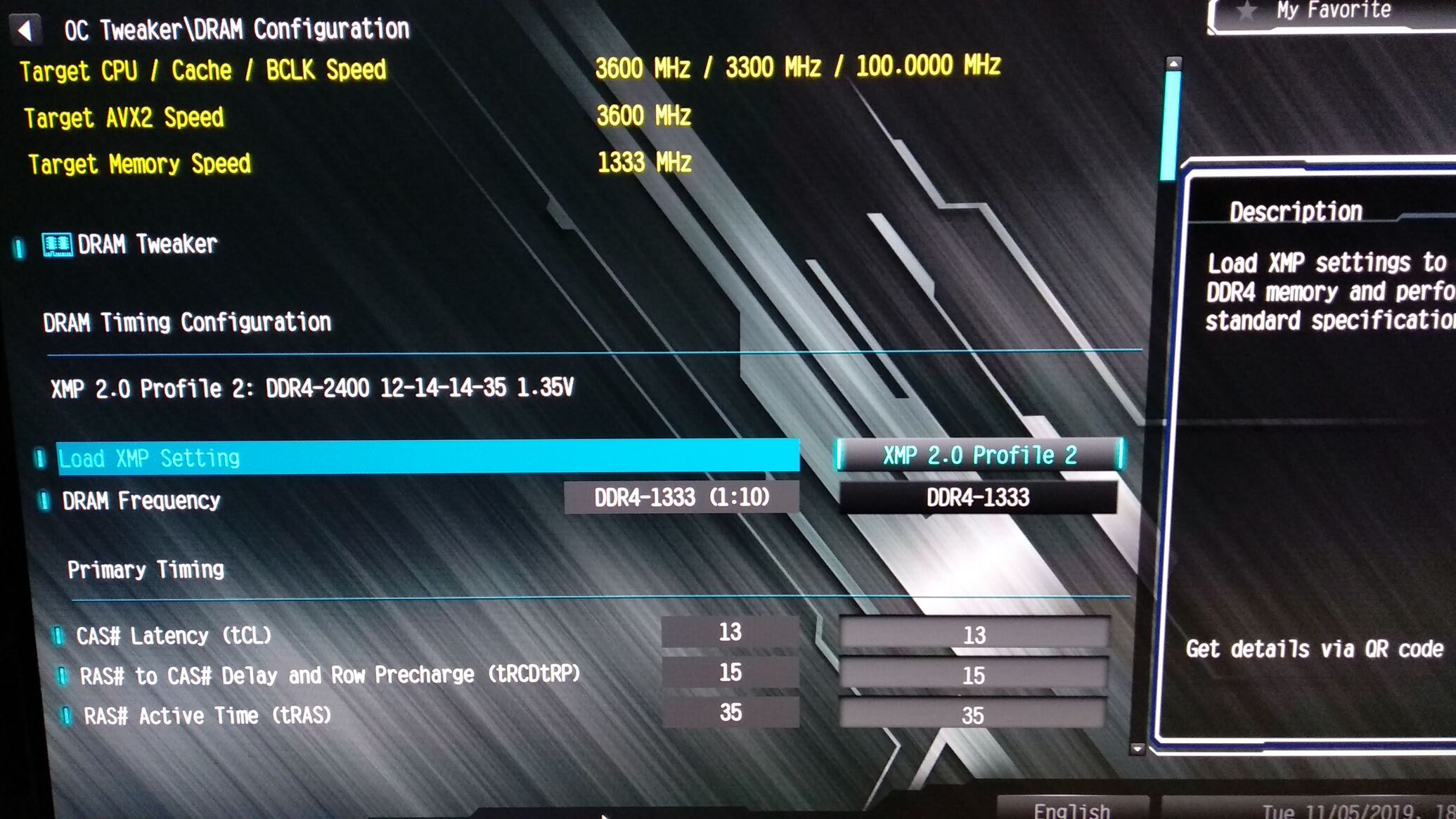

Addig eljutottam.
Azt írja, hogy ez az XMP 2.0 Profile 2. Valahol lennie kellene Profile 1-nek?
A gond az, hogy hiába jelölöm ki és töltöm be az XMP 1 oszlopot a DRAM Tweakerben, a frekvenciát csak 2400ra rakja (target speednél mutatja a 2666-ot), és csak az időzítéseket rakja a megadott értékre.Ötlet?
(Az első képen látható 1333MHz csak egy teszt volt akkor. Ott is max 2400-ig engedi...)

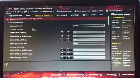

Hát igen ez a kérdés hogy ha manuálisan állítom be ugyanaz e mint az xmp profil.
Még a időzítés nem tiszta hogy kell beírni.
3 rublika van.
Kingston oldalon cl17 18 18 1.35v van írva.
De az xmp profil ugy írja be hogy 17 18 38 vagy 39 (pontosan nemtom). -

A gyári adatnál (3600 cl17 1.35v) nem akarom magasabbra.
A biost reseteltem.
Maximus XI formula lap, Soc-t ilyen névem találom?Annyira azért nem vagyok zöldfülű, de eddig én mikor össze raktam a gépet, gépeket, cpu-n, gpu-n nem állítottam semmit mert nem akartam húzni ment ugye alapórajelen.
De ramnál 2133mhz felül állítani kell ha jól értem most már.Akkor jobb ha kézzel beállítom a mhz-t, időzítést, voltot? és ennyit?

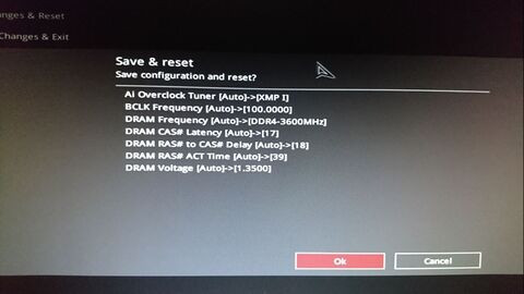

Furán van a BIOS-ban, XMP csak 3000 MHz-re van, azt kiválasztottam, szó szerint átírta a 3000-es gyári értékeket. 2666-on nem lejjebb kéne lennie?
