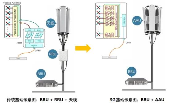

Vezérlő 5G-nél is van, ez a BBU! Ez nem látható! Általában a bázis tövében van egy rack szekrényben. Ez vezérli a bázist! A bázis betápja ide megy be. A BBU és az AAU között viszont szintén optika van.
Betáp(ez lehet optika vagy mikró)-BBU-optika-AAU
4G-nél és 5G DSS-nél:
BBU-optika-RRU-koax-sugárzó -
