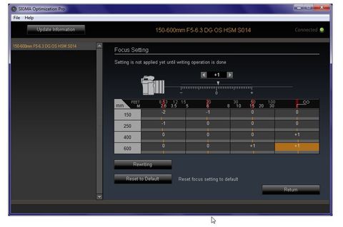

A Sigma dokkolójával is problémás a kalibrálás, pláne a zoomokkal, hiába kalibrálod be pl 35mm-en a négy távolságra ha a tárgy amit fotózol pont a négy érték közzé esik akkor a fókusz nem lesz pontos...

sigmahoz nem lesz jo az automata kalibracio, mert ott neked kell dokkoloba betolnod az egyes ertekeket arra a 4 targytavra, meg zoomnal vegpontokra is. lehet a +1 sigma dokkoloban tobbet tol el a fokuszsikon, mint amit a nikonnal. azert sok idot megsporolhat, ha meg tudod nezni a geppel, hogy bizonyos targytavokon o mit allitana.

"D500-on elvileg van automata AF kalibráció.. Jah és ha két ilyen sigma obim lesz, akkor biztos veszek Dokkolót is..." - esetleg a fixeket meg tudod csinálni, de a zoom-ot nem! (csak a szakszervíz tud)
Példa lenti kép, mindegyik gyújtótávon különböző tárgytávon kell kalibráltatni (nem lesz türelmed hozzá, sok vele a munka):

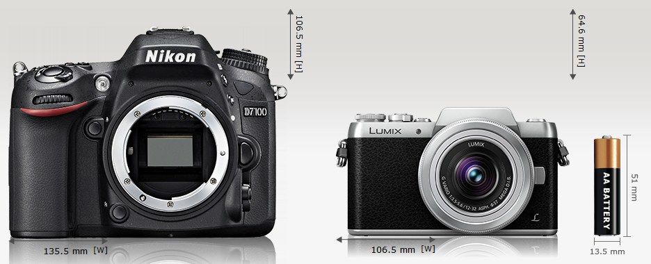

Hát azért ha csak az első képet nézzük, akkor illett volna a nikonra a 70-300 VR-t rakni
Mindenki úgy hasonlít - a milc-dslr vitában - össze, hogy a legjobban bizonyítsa az igazat.
Nálam most ez a szitu
Nadrágzsebben elfér.
A többi keresős milcet, pláne az aps-c szenzorosakat nem is néztem, mert drága, felesleges 2 főrendszer, és kb akkorák méretben meg súlyban, mint egy belépő dslr...
