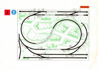

8-as terv! Van egy gyerekkori haverom, szintén vasút fertőzött, neki is ez a pálya van felépítve! Annyiban változtatott a dolgon, hogy az alsó pályát hosszabbra építette. De gyakorlatilag ez a vonalvezetés.
Az én első TT asztalom amit már asztalnak lehetett nevezni a 11-es rajz alapján készült, de a felső szintről két csonka vágány lemaradt. Jó kis asztal volt. Apám egyik ismerőse egyszer nálunk járt a kisfiával és kisírták, hogy eladjam az asztalt nekik. Utána kezdődött a mostani asztal. Csak úgy saját kútfőből... Azután kicsi lett, épült egy modul hozzá... Azután megint kicsi lett és épült még egy modul. A szobában csak kúszva, ha az asztal össze van állítva, mert egyébként a falakon lóg, három darabban.
