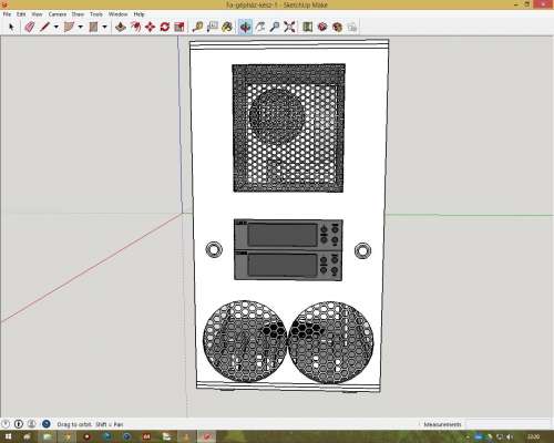

Na, hát végül magasságba csökkenés lett, egy kettő dolog picit átalakult, jelenleg ez a végleges terv (bár még azt mindig nem gondoltam ki, hogy a 150 mm mély odd tartókat hogyan fogom megfelelően rögzíteni, ez még gond lehet, meg a vastagság is).
Egyébként 495 magas, 530 mély, és 260 széles
Szerk.: ja igen, annyi, hogy az alsó ventiszabályzó helyett egy usb 2.0 és 3.0 bővítőkártyát képzeljetek el, azt nem volt most erőm megcsinálni, és nem is találtam.

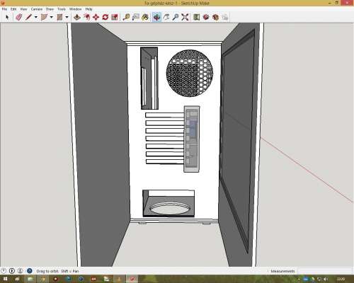

chester91
Na, még csináltam pci slot nyílás takarókat is hozzá, bár az anyaga kérdéses. 1 mm vastag lenne, vagy valami puha, ruganyos fából, vagy esetleg műanyagból lehetne (fa jobb lenne, de annyira azért nem vagyok otthon bennük)
Kezd lassan összeállni, hogy teljesen élethű legyen a modell, bár még a takarók kihúzásához hagyott 30 mm hely sem teljesen biztos, hogy elég, bármennyire ruganyos anyagból készülne el.

hosszában az indokolta, hogy ha olyan táp kerül bele, ami 170-180 mm hosszú, akkor ne akadályozza a levegő áramlását alulról felülre.
magasságban pedig a cpu hűtő miatt, ugyanis ha egy 140-es szélességű hűtő bekerül, akkor muszáj a fenti ventiket kiszedni, így viszont a fenti ventik pont elférnek, mellesleg még a szerelésre is van hely benne.

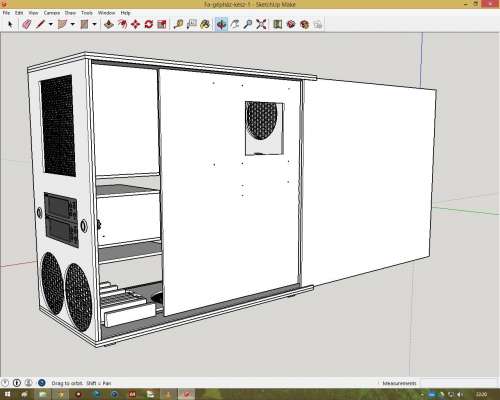

Kicsit átterveztem, növeltem méretet, nem túl nagy változások, de azért kíváncsi vagyok a véleményetekre. Furatokat is megjelöltem rendesen, mivel nem lehet század milliméterre pontosan belőni, így nem 100%-os a terv, de ettől kérlek tekintsetek el. (Néhány napba beletellett így, hogy mellette még 2 vizsgám van, remélem nem mértem el semmit
) Ha valaki közelebbről is szemügyre venné, akkor adok linket, ahonnan elérheti a tervet.
Szerk.: amelyikben nincsenek alkatrészek, az a frissített.

Na, hát azt hiszem, elkészültem vele.
Várom a véleményeket, hogy ki mit gondol róla. Úgy nézzétek, hogy ez mindenképpen megvalósul idén, a gépház remélhetőleg júliusban, a kapcsolók, usb-csatlakozók és a többi venti, ami nincs most kéznél, azok még idén.
A festést még nem döntöttem el, lehet, hogy kívülről mégsem metál szürke lesz, hanem dominálni hagyom a fa hatást, és belül lesz matt feketére lefestve.

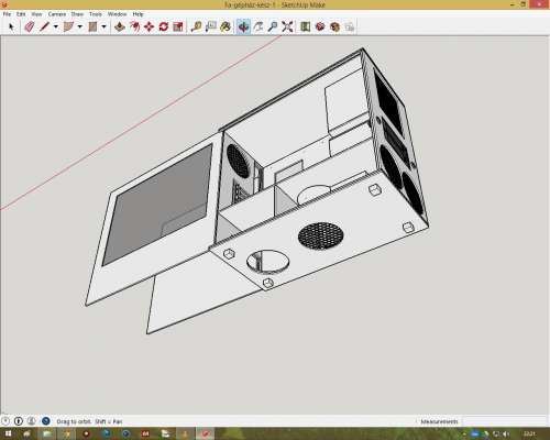

Akit érdekel az eddig elkészült mű, az innen letöltheti
Így jobban átlátható, mintha 2d-s képeket raknék ki

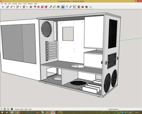

Kérdésem felétek a következő: jelenleg 5 db 5,25-ös hellyel számolva marad elöl 110mm üresség. Szerintetek azzal mit kezdjek? Nyilván a kapcsolók is oda kerülnek, amelyek esetében: i/o, reset, 6* usb (e-sata, ha szerintetek is van értelme), a hang és mikrofon kimenetet hanyagolom.
Ami még megfordult a fejemben, hogy van egy Aerocool Touch-1000 ventiszabályozóm, esetleg azt oda berakom.
Ti mit gondoltok? Érdemes lehet neki külön helyet a sketchup-ba csinálni? Mivel 5,25-ös méret, így később, esetlegesen ha váltok másfajtára, akkor is belemehet.

Amit kitaláltam: Mivel 420 mm magas lesz a házbelseje, így át kell a magasságot számolnom.. ATX lapméretet támogató gép esetében úgy van hely, hogy lent, hosszanti élére állítva a HDD-t, 100 mm magasak, de mivel elöl van 12-es venti a padlón állva, 120 mm magasan kell meghúznom a keresztlemezt, 5 mm anyagszélességgel számolva tehát 125 mm jön le. Marad 295 mm hely az alaplapnak. Azaz növelnem kell a magasságát a háznak. Hgoy ne legyen passzentos, rá kell hagynom 5-5 mm-t, az ATX szabvány 305 mm, tehát 315 mm hely kell, így ebben az esetben 20 mm-t kell növelnem a ház magasságán. Így magasságra 440 mm lesz (szép kis dromedár
470 mély; 440 magas, 260 széles.
