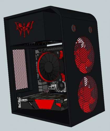

    Esti unatkozós ITX terv:
  • imibogyo
    válasz N.Ferry #112 üzenetére
    Csak nem szoktam őket tökéletesíteni. Van egy kb. ötletem azt gyorsan megvalósítom, de a részleteket már nem szoktam kidolgozni (kábelezés, csövezés stb.). Egy-két régebbi gépemen meg vannak ezek is csinálva, de az újabbakon már csak a lényegre törekszem. Azért köszi, jól esik az elismerés. De semmi más nem kell hozzá, csak leülni és nyomni pár éjszakát a progit (én is ezt tettem), egy idő után már megy magától.
    És vannak tőlem sokkal profibbak itt a PH-n is. Én például soha nem szoktam foglalkozni vele, hogy ilyen minőségű legyen a render (na jó ezt nem magyar srác csinálta), mert nem látom értelmét, nem kiállításra megy a tervem, csak hogy lehessen egyben látni az ötletemet, hogy életképes-e? Elég sok tervet kukáztam már, mert fejben jó ötletnek tűnt, aztán amikor megrajzoltam kiderült, hogy nem életképes. :K
    (#115) Supr@: szólj nyugodtan ha nagyon nem megy. És ha nem túl bonyolult a terv nem fogok semmit sem kérni érte. Ennyire ne legyünk anyagiasak. Persze ha bonyolult a terv és nagyon sok óra megcsinálni az más tészta, de például zolee5016-nak ezt a tervet bő 5 perc alatt csináltam, úgy hogy közben még fórumoztam is. Na jó itt a házmodell adott volt. ;)
    De mivel ismét írtam egy új hozzászólást, igy ismét berakom egy régebbi tervemet. :D

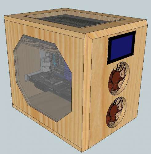

    De hogy ha már itt vagyok, megosztok egy másik régebbi projektemet is (igazából ez egy ház két féle megoldása, egyszer vízzel, egyszer léggel). Ezeket amúgy csak azért dobálgatom be, hogy akik nem látogatják sűrűn a topikot, azok is hátha kedvet kapnak egy kis tervezgetésre. Ha már csak pár elborult ötletet látunk egymástól nagyon beindulhat az ember fantáziája. Ezért is tartom fontosnak a rosszul, vagy rosszabbul sikerült terveimet is megosztani, mert rész ötletek lehetnek benne, amik másnak tetszenek. ;)
