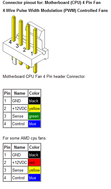

szacsee #16903 üzenetére
Elvileg működhet, csak az még a kérdés, hogy ez az egy szem csatlakozón lévő PWM jelnek mekkora a "terhelhetősége". Vagyis hány ventit tud PWM jellel ellátni, anélkül hogy bizonytalanná válna.
Szerintem érdemes azzal is számolni, hogy ha lehet, akkor egyformák legyenek azok a PWM-es ventik.
