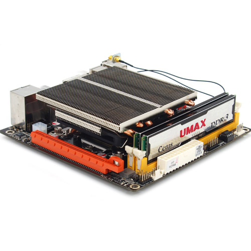

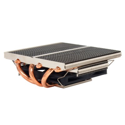

Scythe Kozuti (SCKZT-1000) - 110 x 103 x 40 mm (H*Sz*M)
- 80 x 80 x 10 mm FAN (800 (±30%) - 3300upm (±10%) - PWM / 6.0CFM ~ 24.82CFM / 8.2 ~ 32.5dBA)
- 250g (Ventivel együtt)
- Recommended up to 65 Watt TDP (Up to 95 Watt TDP only with maximum rpm) -

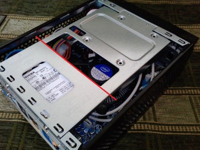

peterk
Nincs hely neki, a ház eleje - a ventillátor rácsozaton kívül - egyetlen fém lap, csak a bekapcsolgomb "töri meg" az egyhangúságot.
Viszont, most, hogy mondod, a bekapcsológomb maga a HDled, az világít, ha lemezművelet van. Ha átteszem a power led jumperre, akkor lesz jelzésem.
Mondjuk az meg zavaróan erősen világít, de majd befestem alkoholos filccel.

Na azért csak javult a helyzet.
Igaz elvesztetted a vinyó tartót cserébe ami azért nem túl szerencsés.csƵ
Már múltkor is mondtam hogy ha nem lesz a gépbe odd akkor tuti levágnám azt a belső tartólemezt a hdd mögött.
Így talán több levegőt kapna a proci is és elegendő lehet az oldalsó kis venti alkalmazása.
