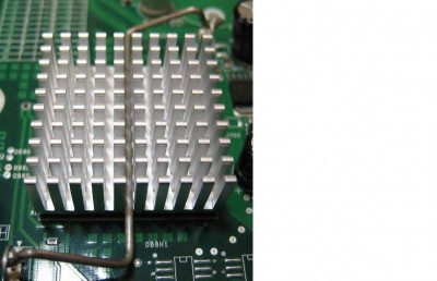

(#7443) csƵ, (#7461) cs1982, (#7463) gabyka: Úgy tűnik ezek az Intel PCH-k elég melegedősek, a bordájuk meg alul van méretezve. Az én P55-öm is melegebb mint minden más a gépben, csak én se tudok mit rátenni. A Zalman-ok közül rámenne bármelyik ha tudnék szerezni a régebbi fajta 32-eshez való rögzítőt (egyeneset), mert az újakhoz adott hajlított nem fér el. Egy hőcsöves (pl. Xigmatec Porter) se fér el egy kondi miatt, talán egy Noctua NC-U6 (dupla hőcső) jó lenne de azt meg már nem árulják, akinek meg van az nem adja el.

Egy H55N-USB3-as lapra milyen chip-set bordát tudnátok ajánlani? Mármint ami el is fér, ugye, mert 30x30mm-es a lelkem és körülötte elég zsufi a hely...itt talán látszik, miről beszélek.

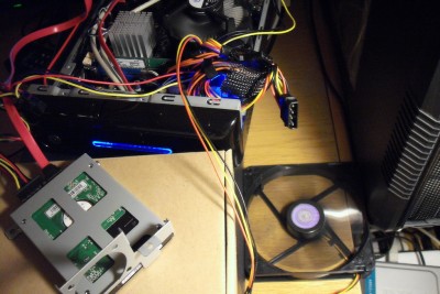

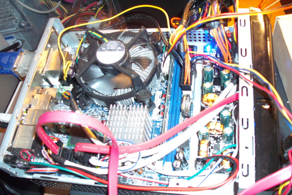

Sikerült összeraknom a mini-ITX gépemet: Intel DH67CF, Intel Core i3 2100, 2 GB DDR3 1333 MHz CL9, Seagate Momentus 2,5" 7200.4 320 GB, Spire PowerCube SPM210B.
Kikapcsolva 1 W, standby 2 W, idle 23 W, Prime95 67 W.
A Spire PowerCube ház gyári tápegysége az én ízlésemnek kicsit hangos volt. A beépített ventilátor 80 x 15 mm-es, ilyet nem találtam, emiatt beiktattam egy Zalman FanMate 2-t, és ezzel lehalkítottam.
A Seagate Momentus 2,5" 7200.4 noteboook merevlemez nagyon rezgett, sajnos ezen az Scythe 2.5 Twin Mounter Rev.C sem segített, ezért egy réteg puha szivacsra tettem, ez szépen lecsendesítette.
A házat kibéleltem Be Quiet! PC Noise Absorber-rel, már így teljesen halk a gép.
Még a PCH-ra fogok egy Zalman ZM-NB47J hűtőbordát tenni, mert a gyári elég pici, és a PCH jobban melegedik, mint a processzor.

Köszi mindenki!
Az értékek, amiket megadtam nem terhelve értendők! Így is oké?
Egyébként a cucc full hangtalan (lenne, ha a winyó nem kerregne...) -

De, hogy idevalót is írjak; elkészült a konfigom még pénteken.
Íme: Gigabyte H67N-USB3, Intel Core i3-2100T, Kingston 4GB 1600MHz RAM, Point of View New York ház.Még írok, mert van kisebb-nagyobb "problémám" vele.
