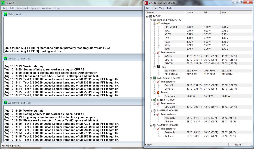

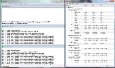

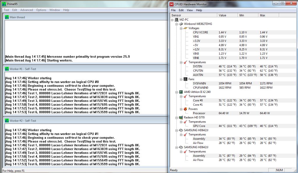

Nos végeztem, vártál könnyebben ment a beszerelése.
Scythe Big Shuriken és a Jetway Minix 780G SP128Mb-os lapról az ígért képeim.Sokat nem teszteltem a hűtőt (mert nem is szoktam) , de igen halk, ahogy vártam.
Előzetes tesztoldalak nézegetése közben nem véltem felfedezni "hű mekkora hűtési teljesítmény"-t, de nem is ezért vettem.
Hanem , mert jól nézz ki.
Annyit azért Geree kedvért (én is kíváncsi voltam
) megtettem, hogy a Prime95 / Small FFTs opcióval mértem kb. 6 teszt kör alatt a gyári Amd és a Scythe hőértékeit.Amd gyári hűtő esetében:
Big Shuriken esetében:
Szerintem (kb. 1 óra használat után) max. egy pár fokkal lett vagy lesz hűvösebb a procim, de kb. fele akkor a venti fordulatszám mellett.
Igaz, nem lehet összehasonlítani a két ventilátort, mert teljesen különböző minden paraméterük.Itt egy régebbi hőérték ami csak netezés alatt készült még az Amd gyári hűtőjével ill. egy az új hűtővel.
Viszont a videó kártya melegebb pár fokkal, mint azelőtt, ennek még utána járok.Mindenki vonja le a következtetéseket, nekem úgy tűnik nem nyúltam mellé.
