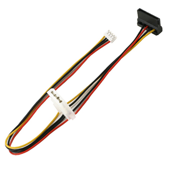

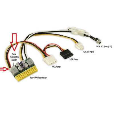

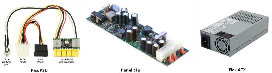

Gamer- PicoPSU ... passzív hűtésű... - inkább valahogy úgy írnám hogy hűtéssel nem rendelkező/azt nem igénylő, ezért néma példányok. Legalábbis nekem a passzív hűtés kifejezésről bordák ugranak be, az meg itt ugye nincs.
PicoPSU ... általában egy sata és egy molex csatlakozóval vannak ellátva, de ezen felül rendelkeznek egy csatlakozóval mely segítségével további egy-egy Pata-Sata eszközt tudnak ellátni. - ezt a csatlakozót nem tudom hová tenni, mire gondoltatok?

Tápegységek: a kis fogyasztású gépekhez kis teljesítményű tápegységek is passzolnak (alacsony terhelés mellett az ATX tápok hatékonysága jóval rosszabb); a szokásos, ATX, SFX, TFX tápok mellett 60-250W teljesítménnyel (számunkra) újfajta tápok váltak elérhetővé. Sajnos ezek itthon nehezen beszerezhetők, így a házhoz adott gyári tápegység nehezen cserélhető nagyobbra, ezt érdemes észben tartani a ház kiválasztásakor.
- PicoPSU + külső AC/DC: kisméretű tápegység 60-160W teljesítménnyel, a házban nem igényel külön helyet, közvetlenül az alaplapra dugható, passzív hűtésű, általában egy sata és egy molex csatlakozóval vannak ellátva, de ezen felül rendelkeznek egy csalakozóval mely segítségével további egy-egy Pata-Sata eszközt tudnak ellátni.
- Panel táp + külső AC/DC: kisméretű tápegység, 60-200W teljesítménnyel, mindössze 16x4 cm méretű, passzív hűtésű
- Flex ATX táp: jellemzően 100-200W-os teljesítményű, általában 4 cm-es hangos hűtéssel rendelkezik" -

Esetleg ide "PicoPSU + külső AC/DC" lehetne írni hogy nagyon korlátozott mennyiségű csatlakozóval rendelkeznek. -

- PicoPSU + külső AC/DC: kisméretű tápegység 60-150W teljesítménnyel, a házban nem igényel külön helyet, közvetlenül az alaplapra dugható, passzív hűtésű
- Flex ATX táp: 100-200W-os teljesítményű, általában 4 cm-es hangos hűtéssel rendelkezik" -
