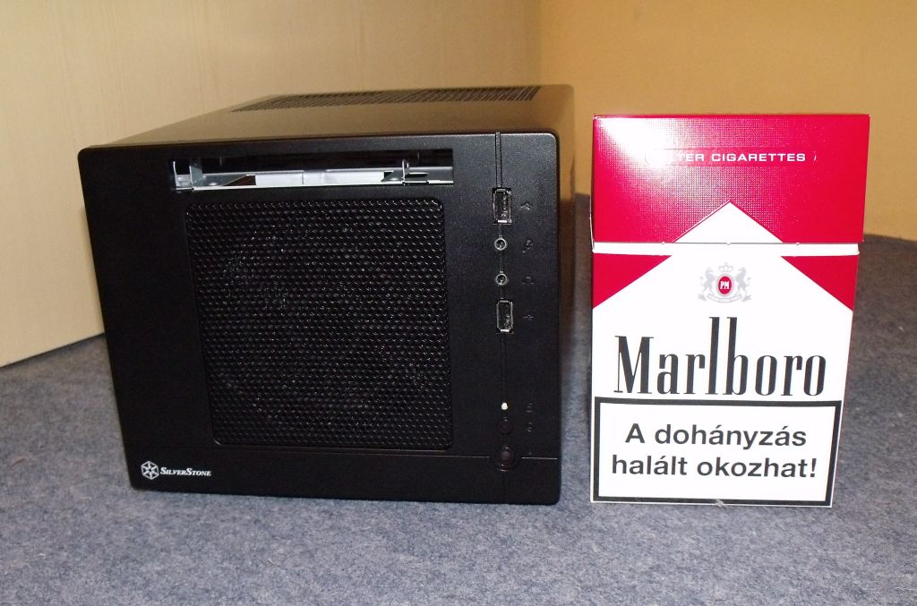

Tegnapi sikeres Bios frissítés után a mai napom az új házikóm belakásával zajlott.
Hát vazze, volt LEGO-m, de ez simán veri.
Igen trükkösen kell rakosgatni a hardvereket, kábeleket.
kb. 10 perce végeztem, sajna ezen az egy 3,5"-os vinyón nincs szinte semmilyen progi így most ki kell találjam, hogy hozom át a másik gépen maradt adatokat.Külső vinyót nem lehet valahogy alkotni egy normál belső Sata II-es hdd-ből?
Valamilyen átalakító létezik ennek az áthídalására vagy egyéb megoldás?
,mert ugye ebbe a házba csak egy hdd fér, de én kettőt szeretnék használni és nem levett oldallap mellet, kilógó kábelekkel.

Na, nem tudtam holnapig várni csak bekapcsoltam.
Jó csak 10 percre.
Az emlegetett kék ledek, hát azok tényleg súlyosak.
Gyári venti a maga 1100 körüli fordulatával, nem a legcsendesebbek közé tartozik.
, de lehet, hogy csak a porszűrő miatt van akkora szélzaja.
Tápegység tényleg halk egyenlőre, de jövőhéten kiderül az 5770-el mit mutat.
, mondjuk úgyse hallom, majd a vga ventijétől.Bővebben a jövőhét után nyilatkozom, de azt hiszem szeretni fogjuk egymást.
Legalábbis nekem tetszik.
Tegnap kérdezett "rejtélyes" rögzítési pont szerintem csak is az előlap aljába szerelhető "valaminek" a paneljának a lefogatására szolgálhat.
Viszont nincs gyárilag kialakított előlapi kivezetés így csak is a moddingoló emberekre gondolhatott a tervező.![;]](//cdn.rios.hu/dl/s/v1.gif)
ill. szintén a tegnapi ötletem, "fordítsuk meg a beépítőkeret(ek) vázát a ház hátuljába 180 fokkal elforgatva" témához csak annyit, hogy felejtős.
Nem lehet úgy felfogatni, mert nem is illeszkednek a csavarhelyek.
Max. külön a 3,5"-ös keretet lehet belógatni a lap fölé, ha nem a gyári tápot használjuk, hanem pl. egy pico psu-t.Apropó átalakító!
Amit mellékelt a gyártó az IDE eszköz csatiját alakítja át Sata-ra és a Floppy tápcsatin keresztül kapja a delejt?

Na, mindegy is nekem első ránézésre tetszik, végre hazaértem vele és lassan szemügyre veszem a dolgokat.(#2905) ZCoyote

Sikerült a futárszolgálatnak elb@ni a kiszállítást úgyhogy max. holnap este tudom felrakni a gemini-t
user137
a) mert nincs más dualslot alternatíva ekkora méretben
b) mert van benne egy tisztességes (10-12k Ft value) SFX tápegység
c) mert a lian li kiskockái habár tisztességesebbek, de nem biztos, h mindenkinek megérik azt a 20k felárat
d) mert a hátlapot nem szoktuk simogatni, fél méterről nézve meg elég, ha fekete és nem alu
user137
és ha bepakolod oda a tápot (nagyon pici ott ám a hely, 6 centi sincs sztm mélységre), akkor telibeveri a venti a tápot vagy mi?
esetleg venti is ki, és akkor mi szellőzteti a házat?ne várjál sokra az SG05-től, nyeklik-nyaklik a ház maga, az előlap meg elég igénytelen anyagú műanyag. de ár/teljesítményben tényleg jó.
