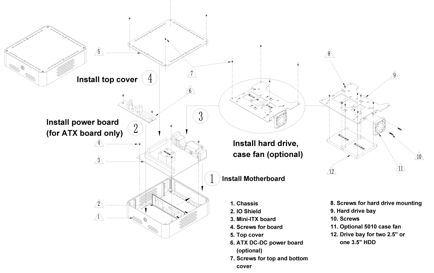

Wesena ITX2 14 pénz (Cooling:1db 40X40X10mm
Wesena ITX7 17 pénz (Cooling:1db 80X80X25mm)Pico belső 8k (120W, 12V7A, 5V6A, 3.3V6A, 5VSB 2A)
Pico külső 8k (12V/10A)+1db egység szállítása olyan 10k körül van (DHL, 4 nap), 10 darabé 20k(!), közte arányosan csökken. Nekem kell egy ITX7 amúgyis, úgyhogy elvileg ketten már vagyunk CséZével.
privátban tessék érdeklődni a számlaszámom felől és mondom a többit.

Igen az. Tetszetős megoldás.
Viszont a belső hajtogatott lemez rögzítése nem teljesen kerek számomra. Bal oldalon (szemből nézve) két csavar fogja, az ok. Jobb oldalon ellenben a 3 furatból kettő a 2.5"-es meghajtó rögzítésére szolgál, a 3.-nak meg a kis ventilátort tartó lemez biztosít menetes furatot, ami meg...
...nem tűnik túl stabilan rögzítettnek.
Esetleg még a bekapcsológombnak otthont adó L-profil is megtámasztja alulról, de az aggályos lehet rezonancia esetén.
Jó lenne a belsőről nagyobb, részletesebb kéepeket látni. -

Mivel kíváncsivá tettél a Wesena házakkal kapcsolatban (mert nekem is bejön a dizájn), ezért utána néztem egy picit ennek a szállításos dolognak. Nos a legolcsóbb, ha helyben veszed át (10 USD), de ehhez sajna oda kéne utazni Massachusetts-be
. Egyébként 240-370 USD között lenne a szállítás módozattól és szolgáltatótól függően. Viszont ennél sokkal olcsóbban jönnél ki, ha az angoloktól rendelnél, így kb. 200 GPB lenne szállítással együtt. Így sem olcsó, de még mindig csak kb. a fele az Origennek.
