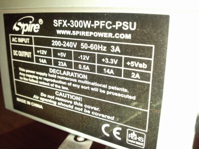

Szerintetek belefér a 300W-os Spire tápomba egy Sapphire HD4850-es kártya (1GB DDR3, max. 114W, single slot)? A következő hv-ek vannak még a gépben: E7200 (max. 65W), Zotac 9300-as lap, 2GB Corsair Dominator, 1db 320GB Hitachi HDD, 1db WD Raptor 74GB HDD.
A táp legjobb indulattal is 75%-os lehet szerintem

Moduláris SFX táp, nem tudom kiverni a fejemből
Eddig nincs vele baj, szerintem csak úgy fogom megtudni hogy elbírja-e HD4850-et, hogy megveszem és kipróbálom
