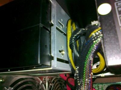

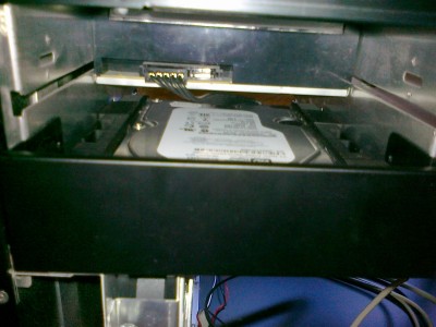

Egyébként én is erre gondoltam "fémsínek" megnevezés alatt, van nekem is, de mivel két vinyóm van, azok elférnek a normál 3.5" belső helyekben.
Nézegettem egyébként a múltkor, hogy kis trükközéssel kb. 7 vinyó férne el a V300B-mben: 2 a belső 3.5" helyeken, 1 a külsőben (mert szerintem oda is elférne, bár nekem ott kártyaolvasó van) és ezekkel a sínekkel a két 5.25" helyre 4-et is lehetne talán rögzíteni (elvileg beférnek).

Ennek az elődje, egy V300B van nekem, a V351B-nek valamivel jobban sikerült a port-elhelyezése, illetve normál méretű VGA-kat tud fogadni (a V300B-be csak HD3650/HD4670 méretű kártyák férnek bele moddolás nélkül).
Ha szerelőkeret néven fémsínekre gondolsz, akkor minden további nélkül belemegy, szerintem az 5.25" méretű vinyókeret is.

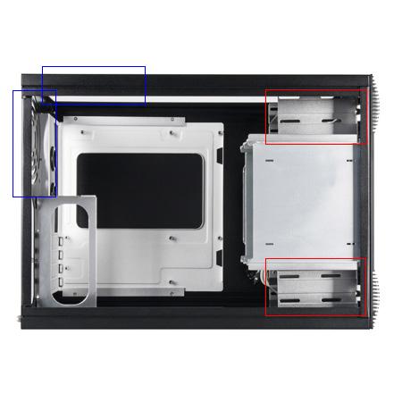

A múlt héten raktam össze egy konfigot egy ilyen házban. Képekről nekem is tetszett ez a ház, azonban ma már nem ajánlanám senkinek. Problémáim:
- brutálisan nagy ez a ház, 33,8 literes (pl. Silverstone SG02 is mATX, az 22,5 literes)
- alumínium nem sok van benne (pl. az egyik csavart erősebben meghúztam és azonnal menetes lett), nyeklik-nyaklik az egész,
- a merevlemezek elrendezése és rögzítése átgondolatlan (pirossal jelöltem a képen); a lemezek egy fém keretben vannak, amit négy "akasztó" tart és egy csavar rögzít a ház előlapjához (!), így azok mozognak minden irányba,
- a hűtés is átgondolatlan, mindkét 12 cm-es ventit hátra rakták, a merevlemezek környékén semmilyen aktív hűtés sincs (kékkel jelöltem a képen) -
