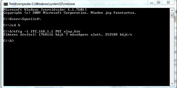

							üzenetéreNem hiszem el, beírom tftp -i 192.168.1.1 PUT firmware.bin-t de semmi sem történik mikor bedugom a routert....

							üzenetérea ping felől kéne indítani mindenképpen, mert ha az nincs, akkor a tftp-s módszer sem fog működni. én a múltkoriban totál kicsináltam, aztán chip lábai közé kellett csavarhúzót passzintani, hogy egyáltalán ping legyen.
 utána a tftp egyből megcsinálta.

							üzenetéreNem hiszem el, valamit elrontok  1. letöltöttem a hivatalos oldalról a fw-t
 2. ezt átmásoltam a C:\ meghajtóra és átneveztem firmware.bin -re
 3. átírtam az IP-t és a Masc-ot
 4. összekötöttem a routert és a laptopot, egy kábellel
 5. cmd.exe
 6. cd c:\ majd Enter
 7. tftp -i 192.168.1.1 PUT firmware.bin
 8. bedugtam a power kábelt a routerbe
 9. vártam, nem történt semmi majd itt is nyomtam egy Enter-t, de így semSzóval én ez alapján csináltam, hol a hiba?

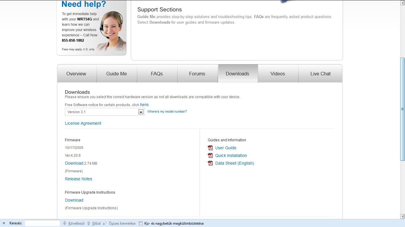

							üzenetéreTudnál nekem ajánlani egyet mert a hivatalos oldalon a frissités 2005-ös

							üzenetéreReset után már egyszerűbb a tftp a parancs után amit írtál: mtd -r erase rootfs_data
 Tehát ezen parancs kiadása után már lehetne is enterrel indítani a tftp-s átvitelt a default 1.1 végű IP-re.
