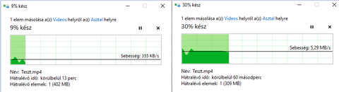

Köszi humigabi, vargalex! Fenébe itt is a gyári szoftver a gyenge, mert hardveresen nem egy nagy dolog? Azért az ASUS elég nagy cég ahhoz, hogy figyeljen erre. Tehát hiába várok a 16. firmware frissítésre, azzal sem lesz jobb, miközben valaki ingyen megcsinálja? Komolyan nem értem miért nem az utóbbi fejlesztőket támogatják. Illetve aki ezért gondolom jó pénzt kap, meg nem képes megoldani. Ha jól emlékszem, volt már olyan, hogy játékot is valami warez patch-el javítottak.
Azt még nem is mondtam, hogy Androidos média boxra ilyen "sebességgel" másol, wifi sokkal gyorsabb.
Pedig a 100Mbit/s-ből kihozza a maximumot. Azt hittem a gyári kábel a hibás, de más kábellel, másik csatlakozón ugyanez e helyzet. Igaz lehet ez az Android Box hibája, mert egyébként lanon, wifin jó. -
