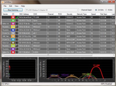

Csatornákkal játszottam már, de az nem segített semmit. Viszont lehet a másik oldal a hunyó, most egy ASUS WL-500gp v1-el is pont ugyan ezt tapasztalom. legújabb oleg, egyébként atomstabil, szóval lehet a laptopmmal van valami...
No, ha látott már valaki ilyet és tud rá mondani valamit, hát rajta. Win 7 Prof 64bit, Intel Wifi 5100agn. Holnap azért teszek még pár próbát egyéb konfigokkal is. Ja és persze egy Dir-300-assal, legfrisebb DD-WRT-vel minen ok..
sanzi89
Közel s távol egy WiFi routert se érzékel a program,
Albérletben ASUS WL-500W pedig - a program szerint - 20 más WIFi hálózattal együtt küzd, ebből 4! is azonos csatornán van, mint amit a router használ, mégis soha semmilyen hasonló gond nem volt vele.

De azt nem értem, ha notival csak a saját hálózatomat látom, és közel s távol egy WiFi sincs látszólag, akkor hogyan jöhet elő ez a probléma? Más mi foglalná le a csatornákat? Vagy ha van bármilyen elektronikai eszköz, ami ezeken a frekvenciákon dolgozik az bezavarhatja?
sanzi89
Most eljöttem itthonról, így csak elméletben tudok válaszolni.
Bevallom az én hiányossáom, de erről a csatorna dologról most hallok először. Azt hittem a G-s WiFi 2,4GHz-en működik, és csókolom. Ha valami ebben a frekvencia tartományban van, az tudja bezavarni - régi urban leged a mikró -. Mióta WiFi-zek nekem ilyen jellegű problémám nem volt, ahol lakok kisvárosban közel s távol csak ez az egy WiFi router van, itt albérletben ahol az ASUS WL-500W van, pedig kapásból 20. Ilyen csatorna akármicsodákat nem állítottam, mivel ezek szerint nem is tudom, hogy micsoda. Nincs valami leírás vagy pár mondatos válasz, hogy mit is csinál, miért lehet rossz ey bizonyos érték (alapértelmezetten 6 van beállítva) és honnan tudom, hogy mire kell állítani?
Előre is köszi!

Csak annyit javasolt a Mr., hogy próbáld ki másik csatornán, hátha amiatt dobálja el a WiFi kapcsolatot, mert nagyon zajos az alapban beállított. Ha pl. gyári 6-os, akkor az 1-es, de még inkább a 11-es javasolt (ezek teljesen szeparáltak).Tényleg és mi van, ha auto-n van? Végigpróbálja automatikusan, hol a legzavartalanabb a kommunikáció? Vki a Speedtouch-ról írta, hogy az a nyomorult auton is mindig az 1-est használja... Miért?
