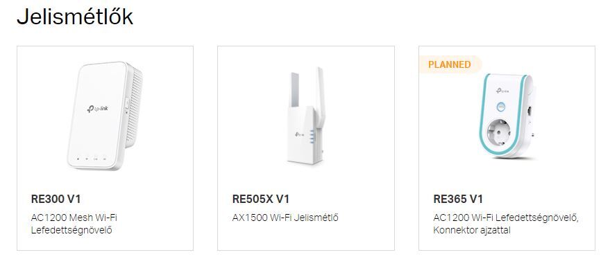

Anonymus23
dudika10 #88961 üzenetére
Nem tudom mennyire update a TPLink oldala, de ott nincs benne a MESH támogatott listában (a leírásában sincs benne), csak ez a 2 eszköz, az RE365 is csak tervezet, hogy lesz (gondolom következő firmaware-el).
