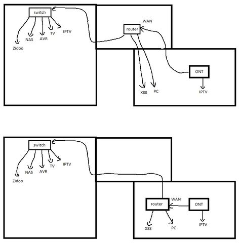

Igen, az Asus többek között azért is volt ajánlva, mert majd a routert mindegy lenne, hogy:
- AP módba teszed,
- router módba teszed (IGMP -t támogat)illetve AiMesh esetén mindegy, hogy:
- az AiMesh router egyben lesz a hálózati router is (azaz ONT bridge módban),
- vagy az összes AiMesh egység AP módban van - AiMesh Router is (azaz ONT router módban).Azaz minden esetben a döntés a Te kezedben marad. Miért is írok AiMesh -ről? Mert írtad korábban, hogy: "Közeljövőben családi házba szeretnénk majd költözni, oda meg jó lesz majd a leendő router meshez".
Ahogy írtam is korábban ( [link] ) nem furkálnék feltétlenül a lakásban - főleg amennyiben ez a "közeljövőben" várhatóan ténylegesen a közeljövőben lenne.
Azonban egyelőre maradjunk az egy routeres felállásnál és kísérletezgessünk (ugye írtad, hogy gigászi terhelés nem lesz WiFi -n, mert sokminden lesz kábelen illetve a WiFi sebesség sem kritikus):
- próbáljuk ki, az AX56U -t a kisszobában. Itt ONT esetén van is leheetőségünk a routert router és AP módban is üzemeltetni. Vizsgáljuk meg, hogy az egész lakásban elegendő-e a lefedettség így,
- aztán próbáljuk ki, hogy áttesszük a nagyszobába. TErmészetesen itt nincs választási lehetőségünk a kisszobai vezetékes kliensek miatt és a routert AP módba kell rakni. Vizsgáljuk meg, hogy az egész lakásban elegendő-e a lefedettség így.Természetesen bizonyos keretek között a szobán belüli elhelyezéssel is lehet játszani esetleg. Nekem az a véleményem, hogy ráérnél a "furkálás" gondolatával játszani, ha egyik fentebbi forgatókönyv sem lenne megfelelő. Persze amennyiben az előszobai router AP módban lenne, akkor nem kellene két kábelt visszahozni a kisszobába, hanem az ONT/HGW -ből:
- fogsz egy legolcsóbb (6K HUF) 5 -ös switch -et a kisszobai vezetékes klienseknek,
- másik UTP megy az előszobai router AP módban -hoz.
- (csak azért mert a nagyszobában NAS van - a kicsiben meg PC is) igazából a jelenlegi kábelt megtartanám a nagyszobai switch -hez és az előző pontban levő előszobai AP -hoz menő kábel lenne az újdonság ... -

Egész napos vívódás után arra jutottam, hogy fejet hajtok, hallgatok rátok, és bár hülyét csinálok magamból, de vállalom, nem veszek Xiaomi routert, hanem a javasolt AX56U-t. Bár nem most, várok még picit, hátha olcsóbb lesz kicsit (vagy erre hiába várok?), vagy esetleg találok aprón egyet. (Igazából a fő oka ennek az, hogy megkérdeztem a xiaomi boltot, hogy tud-e az AX3600 IGMP-t, a válasz az volt, nem tudják, mert nincs feltüntetve a specifikációk közt. Na mondom gratula.)
Rajzolgattam itt magamnak, hogy ha a saját routert routerként, és nem AP-ként akarnám használni, hol, hogyan tudom elhelyezni (amiről már írtam is).
Perpill ugye az van, mint alul, csak HGW-vel, és a saját eszközöm AP. Ha router módba állítom majd az Asus-t az ONT után, és marad a szobában, kábelezés terén nem sok mindent kell változtatnom, max annyit, hogy ami most a HGW-ről megy (PC, X88 media player, nagyszobai switch), a routerbe kell majd dugnom. Ebben az esetben max a hatótávtól tartok, hogy vajon milyen lesz a nappaliban. Dehát puding próbája az evés.
A másik esetben ha valahogy kiteszem a routert az előszobába (fent), valószínűleg jobb lenne a lefedettség, csak ugye itt a táp probléma, ill. a hálóba vissza kéne vezetni még 2 LAN kábelt, és azért ennyi LAN kábelt keresztül kasul a falon nem szeretnék.
Vagy marad minden ahogy msot van, és majd az Asust is csak AP ként használom. -

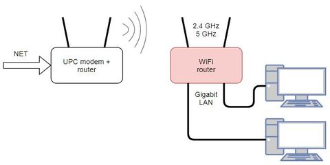

Ami neked kellene az a kliens-híd mód ami gyári firmware-ben ritka, WDS használata nem ajánlott. CFW-vel lehet így beállítani egy eszközt.
Ha az a TP-Link Archer C6 v2-es akkor tehető rá OpenWRT és megoldható amit szeretnél, ha nem az akkor sajnos nem.
Hasonló árú eszköz a TP-Link Archer C5v4 amire szintén OpenWRT tehető, drágábban az Asus AC65P jöhet szóba szinten OpenWRT-vel.Kábelezés nem megoldható mert ha igen akkor sokkal könnyebb helyzetben lennél.

Milyen router-t javasolnátok az alábbi elrendezéshez? A lényeg az, hogy az eszközbe wifi-n keresztül jönne a net és megosztaná LAN-on esetleg wifi-n is.
Tp-Link WDS beállítása pont ilyen, és jó is lett volna a TP-Link Archer C6, de amikor beállítottam, akkor derült ki, hogy 5 GHz-en csak a 36-48 közötti csatornákat tudja, ami igencsak elszomorító (és már tele is van szórva itt).
Inkább más márka felé néznék... csak nem tudom hogy melyik tudhatja ezt az kialakítást.Köszi.

Hát kicsit szűkösen lennék, de pl. akkor a Pi kiesne a pixisből, és a routeren is van még 2db szabad csatlakozás. Elsősorban 2 gép és a NAS közötti kapcsolat lenne fontos. Gondolom elég ha a NAS van LAG-ban és ha mindkét gép dolgozik rá látszólag olyan lesz mintha csak velük foglalkozna. Vagyis mindkét gép egyszerre tudna adott mozgatni ~100MB-al.(Ha a többi eszköz/szolgáltatás éppen nem terheli)
Ugyanakkor nem tudom, hogy mi történik akkor, ha csak simán bedugom a NAS 2 LAN-ját a swihchbe. Kapna két IP-t, és minden megosztás elérhetővé válna mindegyiken, vagy dedikáltan egyik megosztás az A proton érhető el, és egy másik a B porton? Így LAG nélkül elérhető lenne a 2 gépen a teljes sávszélesség?
Plusz ha lenne még1 hálókártya a gépbe, akkor az op.rendszernek is tudni kellene a LAG-ot... Nem egyszerű dolgok ezek. Számoljunk a minimummal
- a NAS-nak kell LAG
- 3 gépnek kell Gbit
- a többi 4-nek elég a 100-as sebesség is. -
dkess
7 vezetékes eszköz - amiből egy lenne LAG -al és már nem férünk bele a 8 portba sem ... Ugye a gond a példának hozott switch -el, hogy az uplink portja SFP -s, aztán az ezt tudó routerek az szintén egy másik "állatfajta". Meg különben is nagyon ki lennénk számolva már így is.
Akkor kérlek írd mér le légyszíves, hogy ebből a 7 eszközből mennyi:
- aminél LAG -ot szeretnél (azaz gigabit -nél többet valamilyen formán),
- gigabit -es "gyors" eszköz (aminek kellene a sávszél),
- és mondjuk a 100 Mbps -es csatlakozóval szerelt (pl. TV, UTP -s nyomtató, AVR stb.) vagy aminek jellemzően nem kell nagy sávszélesség (pl. médialejátszó).Ezek nagyban befolyásolhatják azt, hogy merrefele érdemes elindulni ... Mondok egy példát: amennyiben a NAS -nak csak egy eszközzel (pl. PC) kellene a gigabit feletti sebesség is akár - a többi felé pedig elég lenne ezen felül egy gigabit -es kapcsolódás is, akkor:
- NAS gigabit -es LAN porton bekötöd a switch -be,
- PC-NAS direkt összeköttetés 2.5 Gbps -el (lehet akár 5/10 Gbps is akár).Azonban a lassú eszközökön is sok múlhat, mert pl. veszünk egy olcsó 5 portos gigabit switch -et - bedugjuk az összes 100 Mbps -es meg lassú eszközt és ezt a switch -et kötjük össze a "nagy switch" -be (egy db UTP -vel). Ekkor nem lenne sehol bottleneck ...
@joey, #87322
Tulajdonképpen ennyi info alapján él a korábbi ajánlásom ...

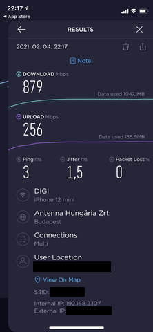

joey04
Hali! 1000-res Digi nethez keresnék routert, amivel wifin is át tud jönni ez a sebesség. Hatótáv kb mindegy, kis lakás, kevés és vékony fal, még a digi gyári szarja is bőven elég hatótávban. A maximum sebességre wifin keresztül pedig csak abban a helyiségben lenne szükség, ahol a router van, az eszköz pedig kb 2m távolságban lenne. Melyik a legolcsóbb megoldás?
dkess
Milyen internete van egyébként? Gigabit vagy annál kevesebb?
Nem feltétlenül. Fogsz egy routert és egy db UTP -vel összekötöd mondjuk egy 8 portos switch -el. Célszerűen a router egyéb LAN portjába semmit nem dugsz, hanem csak a switch -be megy minden. Aztán ami LAN Aggregation (LAG) azt úgy.
