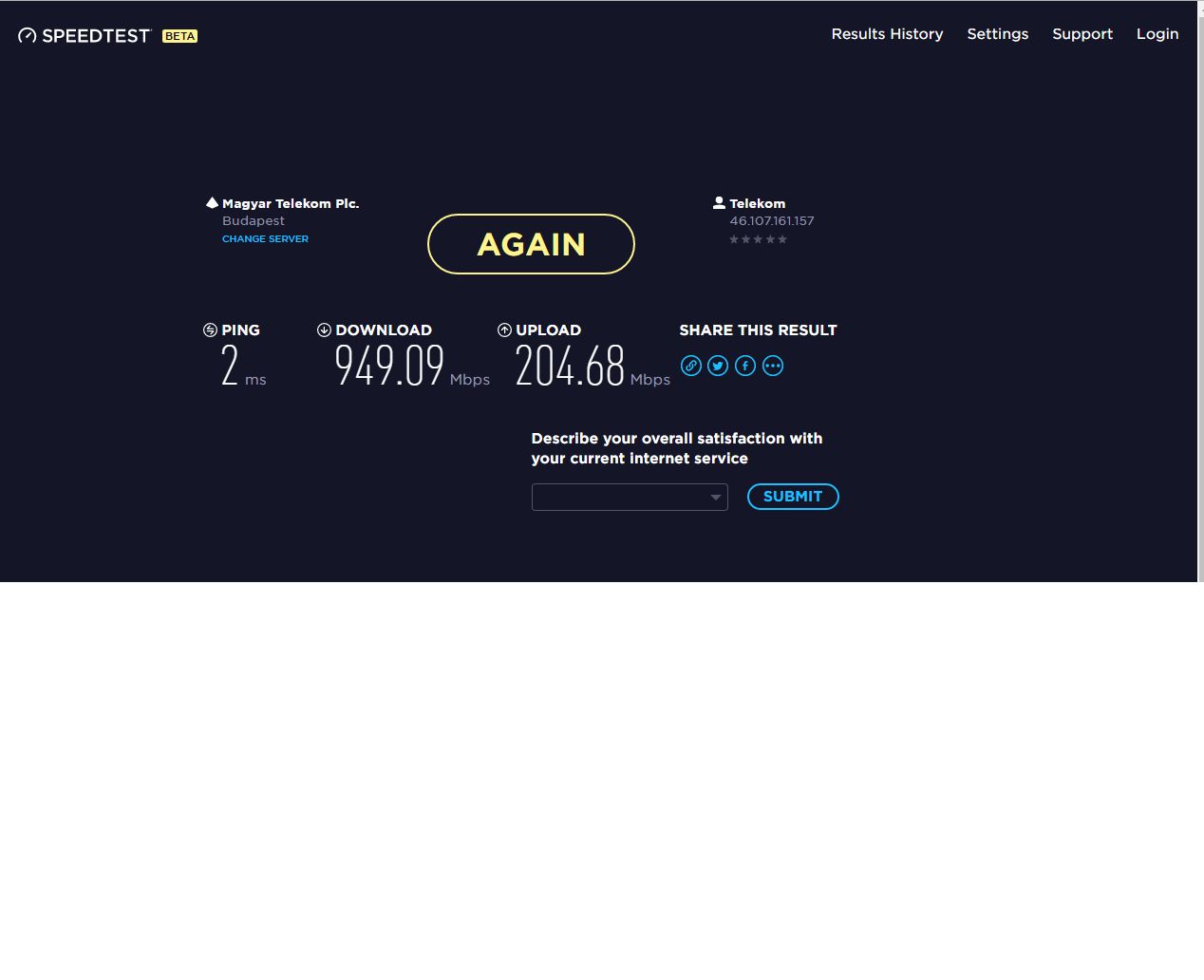

Kicsit hülye kérdés, de van annak méréssel alátámasztott oka, hogy "akár 800 Mbps sávszélességű internetkapcsolat mellé" van ajánlva az A1 és a B1 is? A B1-esnél mindenképp gyengébb RT-N18U az egyik fórumtársnál 950 Mbps-et is bírt... Persze az lehet kérdés, hogy azt mennyire tudja stabilan.
#57131: Ha már a kétmagos proci van benne, akkor bőven elég lesz mindenre. De valószínűleg egyébként is.
