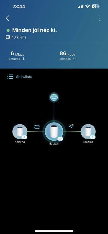

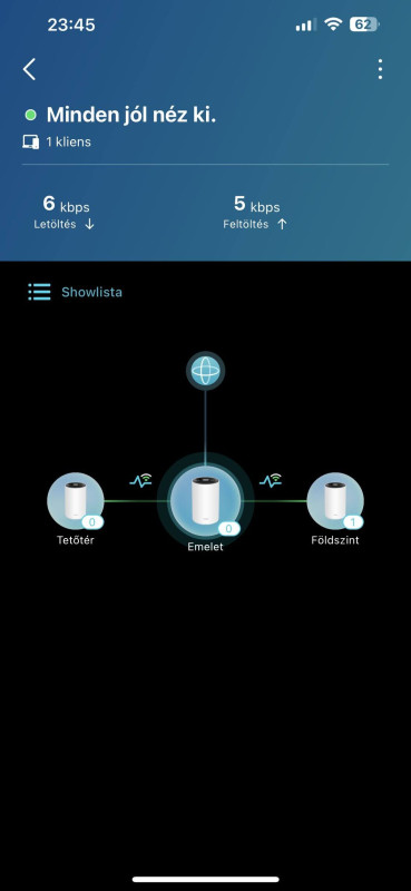

Gondoltam visszajelzést is adok a két darab 3-as szett TP-Link Deco PX50 beüzemelése utáni helyzetről.
Előzmény le van írva, a megválaszolt posztban, de röviden: vezetékezés nélkül mindegyik épület esetén 3-3 darab első szériást Ubiquiti AP és TP-Link AV500-as poweline adapterekkel összekötve adták a wifi-t, rákötve a szolgáltatói routerre. A házigazda már elégedetlen volt az állandóan hiányos, vagy teljesen megszűnő wifi-vel, egyedül a szolgáltatói router közelében maradt meg.
Összességében, eddig jó választásnak tűntek, könnyen ment a beüzemelés, miután már otthon a teszt alatt szétidegeskedtem magam, hogy nem megy a PowerLine (PLC) kapcsolat egyik eszköz között sem, pedig pont ez volt a lényeg. A TP-Link fórumát bújva, kiderült, hogy mindegyik ilyen, vagy valakinél, hol van PLC, hol nincs, szóval nem stabil, de a már kiépített hálózat esetén minden eszközt reseteled és újra megtalálják egymást, akkor jó eséllyes a PLC is menni fog, így is lett. 340e Ft-nál nem volt vicces. Azóta jött ki egy új firmware ami a PLC bugot hivatott javítani. Rosszabb nem lett tőle.
A net amit ki kell szolgálniuk nem egy szélvész, bárhol az épületekben megvan, az egyik telepítés estén 50/25-ös, a másiknál 25/10-es netnél.
A lényeg, hogy mindenki boldog, a wifi most mindenhol stabil, lassan 2 hete fagyás mentesen mennek. Egy dolgot hiányolok deco esetén, hogy nem lehet ütemezett újraindítást beállítani.
