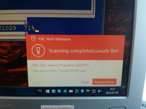

Maga a nod jelzése windows activátorra mutat, KMS aktivátor, hogy pontos legyek.
uTorrenttel általában az Opencandy szokott települni (ha azóta nem újítottak megint), azt meg az adwcleaner, MBAM és a legtöbb ismeri. A dr. web ésaz mbam szokta a legjobban leszedni, de szerintem itt nem annak a "mocska" a probléma, hanem az aktivátor.
Windowson kívül kell leszedni, akkor meg fogja tudni tisztítani.
Esetleg még lesd meg az Autorunssal, hátha rámutat arra mihez tartozik a dll. -

Fake, le kell pucolni és takarítani kell utána.
P.S.: ahogy azt a jobb alsó sarkot nézem, van ott egyéb lepucolnivaló is
