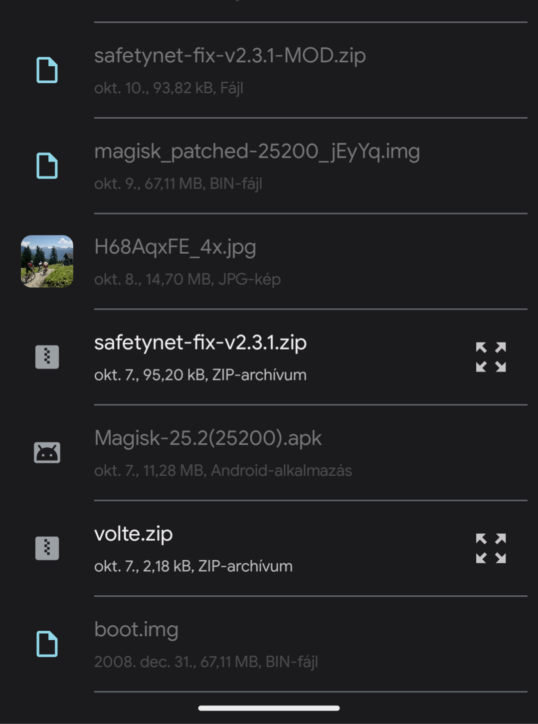

Az USNF Mod-ot ugye úgy tetted fel hogy nincs mellette az USNF? Nem értem hogy szürke, hiszen az azt jelentené hogy disabled vagyis letiltottad / kikapcsoltad. -

-Play store: az eszköz nem tanúsított.
-Netflix: Nem jelenik meg a play áruházban (ezt írták másik tipikus tünetnek mikor nem megy a wallethez kártya hozzáadás).
-Play protect: Nem volt kikapcsolva, most kikapcsoltam.
-Magisk rejtve van a leírások szerint (átnevezve).
-Zygisk, Enforce DenyList és DenyList használatban (nem tudom enélkül mennének-e azok amik már rajta vannak, otp, simple, revolut, stb
). Beállítások.
Wallat és paly store adatait és cachet töröltem, meg restart is volt.
Egyedül a play protect volt idáig bekapcsolva, és a play services nem volt wipeolva, próbálom is.
szerk: Nem tudok hozzáadni továbbra sem.
Amiket olvastam, ott egy usnf231_MOD segített egyeseknek, de azt a zipet nem tudom hozzáadni a magiskhoz, szürkének jelzi. -

Akkor legelső dolog: mit ír a Play Store..?
Settings -> About -> Play Protect Certificaion ->
"Device is certified" vagy azt hogy "Device is not certified"?Utána: Netflix egyébként fent van már, az ír hibát?
Vagy telepíteni se tudod mert hiába keresed? Vagy mi a pontos gond?
Play Store-ban látszik egyébként a Netflix?Play Protect-et kikapcsoltad már a Play Store-ban?
Amiről eddig említést nem tettél így nyilván nem tudhatom hogy áll:
- a Magisk app-ben ki kell választani a Hide Magisk app (random package ID) opciót, ekkor a Magisk app elrejti magát egy un. stub app-al egy véletlenszerű app csomagnév mögé, az app-nek adhatsz valami jó kis saját nevet, kb. amit csak akarsz, utána jöhet
- a Zygisk bekapcsolása + Enforce DenyList bekapcsolása, majd
- a DenyList-re kell tenni azokat az app-eket (az összes folyamatukkal együtt, tehát a listában kibontod az adott app-et és az összes kapcsolót bekapcsolod) amik elől "el szeretnéd rejteni a root-ot / Magisk-et" de mivel gyári a ROM és használsz USNF modult is így neked a GMS-t nem kell piszkálni mert nem.
Ha ez mind megvolt akkor törölni kell a Google Play Services / Google Services Framework valamint a Google Play Store adatait teljesen majd restart -

Öhm, mondanám hogy értem, de sajna nem.
Nem látom melyik rész a rossz, úgy csináltam mint a legegyszerűbb kombóban van.
Szal a usnf a többivel megy, de a gms esetén nem; ezt kéne valahogy megoldanom ha jól értem.
Kártyahozzáadás se megy. Simple megy, azzal nfc-sen fizetni még nem próbáltam, de maga az app megy. -
