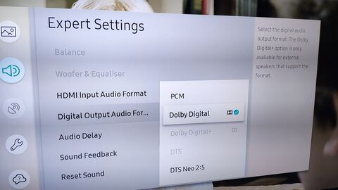

dan83
Most már jól megy, megigazítottam az optikai kábelt, és átraktam egy másik kimenetbe, már hibátlan.
dan83
Átraktam a másik optikai helyre a mélyládán, most úgy tűnik egyelőre hogy ettől megjavult
dan83
Itt egy rövidke videó is a hibáról, sima YT videó megy alatta.

Metalmedve
#3573
Köszi a tanácsokat, hazaérek megnézem.
De az érdekes, hogy YT-on zenehallgatás közben sosem csinálja, csak általában 4K-s filmeknél

Pár napja előjött egy olyan probléma, hogy a Z906 konzolján, ahol mutatja a hangszórókat plusz mélynyomót, filmnézés közben kb 1-2-3 percneként felvillan az egész, aztán kialszik. Megint felvillan 1 perc múlva, aztán megint kialszik. És kb 10 ilyen alkalomból egyszer vagy elnémul a film egy pillanatra, vagy csattan egy kicsit, de ezt riktán csinálja. És ami fura, hogy filmeknél csinálja ezt, zenehallgatásnál sosem.
Tapasztalt már valaki hasonlót? Valami codec probléma lehet esetleg?
