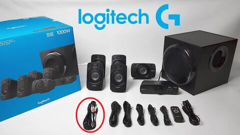

Érdekes elgondolás. ASUS PRIME B350-PLUS volt a gépben 1600X-el. Itt szállt el a hang filmnézés közben. Volt egy Asus Xonar DG is a gépben, azon is ugyanez volt a hiba, hogy a két hátsó és a sub+center nem szólt, itt már egészen biztos voltam benne, hogy a Z906 lesz a ludas. De kb. rá egy hétre érkezett meg az új lap és proci, akkor már megvártam, hogy ezzel mit művel. És lássatok csodát, kottára ugyanaz a hiba. Új hardware és Teljesen friss Win telepítés után. Nincs húzva a proci és a RAM sem, alapon megy. Na de valahogy kierőszakolom én ezt a videót belőlük hétfőn, mert szeretném látni, hogy tényleg a 3 jack-el van-e összekötve és lefut-e a win 5.1 teszt rendben. Ha igen, akkor megvagyok lőve. Megnézem újra itthon. Ha mindent rendben találok, akkor meg szépen átviszem valakihez, akinek 5.1-es alaplapi kártyája van és meglessük. Én úgy gondolom, hogyha a tápnak sok lenne a rendszer, akkor előbb lőné ki a játékot vagy indulna újra magától, minthogy ilyen specifikus hibát eredményezzen, hogy 2 külön lap+cpu-n és 3 különböző hangkártyán kottára ugyanazt a jelenséget produkálja........
szerk.: Én is aggódtam a 600W miatt a videókártya vásárlás előtt, de elolvastam 8-10 bejegyzést róla és itt is kérdezősködtem. Elvileg bőven elégnek kell lennie egy minőségi 600-asnak. 400-450 körül van a max fogyasztása rendszernek.
Ahogy én látom a dolgokat kifejtem.
Nézem az adatlapod és ezzel a faszántos géppel nem akar neked 5.1-et kiadni a Z906?! Érdekes.
Na akkor elkezdem! Csak hogy tudjál követni, hogy gondolom.
Írtad, hogy ha csak a zöldbe vannak bedugva, akkor külön-külön szólnak a hangfalak.
Én úgy látom, ha rossz lenne, akkor nem szólna más dugóban sem egyik sem. Sem a hátsó, sem a center-szub. Vagyis ha külön szólaltatod meg a csatornákat akkor mennek.
Szerintem nem a Z906 baja ez. (kizárnám egyelőre)Próbáltad 3 hangkártával, ugyan az a gond. Gondolom ebbe a gépbe nézted meg.
Kizárnám hogy 3 hangkártya egyszerre ilyen hibát produkálna. Ergó a kártyák szerintem jók.
Vettél másik lapot, abban is így produkálta a dolgokat. Ha ez a lapod van, ami most az adatlapodon fel van tüntetve, ott bizony jó hangkártya van benne (integrálthoz képest) és az tuti nem rossz. (kizárnám)Vissza jött már a gariból, hogy ők nem produkáltak hibát a termékkel, náluk jó volt. Itt már érdekes, nem hinném hogy a szervíz szívatna tégned.
Ezek után azért zárjuk ki hogy a Z906 rossz.
Szerintem az lehet a gond, hogy valamelyik hardvered szívat vagy döglődik.
Én tippelnék az 5600X-re. Főleg ha húzva van. Ha az alaplapi hangkártyát vesszük alapul akkor kell neki a proci és ha az hibázik, akkor gond van. Ez lehet a húzástól is.
Nem tudom nálad húzva van e a proci, ha nincs akkor megyek tovább.Tápegység. Az mind végig maradt a gépben mint változatlan hardver.
Az is kell a hanghoz, valahonnan kell az áramot kapnia a lapon keresztül és lehet a tápod valamilyen 12 voltos ága szarakodik és hibázik. (még mindig az integrált hangkártyát mondom).
Amúgy meg összeraksz egy 2080 szuperrel szerelt gépet aminek a minimum tápegysége amit ajánlanak 650 watttos te meg egy 600-as táppal tolod meg. Bátor dolog...
Nálam volt már ilyen, vagyis keresztfiamnál, hogy a minimum táp nem haladta meg a kártyának ajánlott tápot és rövid időn belült elhalt a tápegység. Te bátor ember vagy!
Tudom, jönnek a tápos topikból, hogy ki van számolva, elég a 600-as is ehhez a géphez, nem kell a 650 vagy nagyobb táp neki. Igen, én is megkaptam. A gyakorlat meg bebizonyította (nálunk) hogy az ajánlott tápot illik megadni a kártyának, vagy nagyobbat és nem fog hibázni, vagy megdögleni valamelyik hardver, hardvered lásd nálunk a tápegység. Én a 600-as táppal egy rx 580-at hajtok... Pont olyannal mint a tied. 700-as vettem az rx 590-nek. Szinte nincs köztük különbség, de ha netén nagyobb vga megy a gépbe, akkor legyen neki tartalék... Tudom, nem a vga a döglik, de a tápod azért fontos egység és ha valami gubanc lesz vele, akkor tud érdekes dolgot csinálni.De térjünk vissza.
Ha húzva van a géped, akkor egy defaultal próbálkoznék, mind a proci tuning, mind a ramot alapra raknám és megnézném azzal. Lehet nincs neki köze hozzá, mert mi is lenne a hanghoz, de ha nem nézel meg minden lehetőséget akkor nem tudsz merre indulni.
A tápot cserélném (nem most egyből, hanem kipróbálnám másik géppel hogy megy e az 5.1 ha igen és nálad ugyan úgy nem, akkor tuti kukáznám és egy 750-est vennék bele minimum),Beállítások.Megnézném újra. Mind a Z906-nál mind a hangkártyánál. Lehet valamin elcsúsztál.
Én kérnék egy nagyobb tápot valakitől és kipróbálnám azzal is.
Amúgy én a tápra gondolok (ha kizárjuk a Z906-ot). Szerintem valami nem kerek vele.
Lapot cseréltél, hangkártyát cseréltél és ugyan az a hiba jött elő.
Ha a z906 jó a szervízbe és ha küldenek videót róla, akkor nálad van gubanc és én a tápra vagy a procira gondolok. Esetleg egy bios update a lapnak hátha... Hátha...Én azt mondom, hogy ha minden csatorna jó a 906-on, de csak 5.1-ben nem akar szólni nem gondolnám hogy úgy menne tönkre, hogy csak 5.1-be nem szólna.
Amúgy attól, hogy a kezelőpulton a direkt 5.1 csatorna van kiválasztva, tudod a hangkártyát átállítani sztereóra és csak úgy is szól. Kipróbáltam. Akkor csak sztereó jelet kap a Logi.
Nem fog akkor menni 5.1-be.Vagy még valami.
Nem tudom milyen lejátszóval próbáltad 5.1-ben tolni, de lehet ott a forrásod sztereóba van állítva és nem ad 5.1-et.
Vagy ha AC3 kodeket használsz ott is ránéznék, mert ott alapból 2.0-at ad.
Szóval elég sok dolog van még amt megnéznék. Meg sokat nem is tudok, hogy te mit használsz és csak találgatok hogy mik lehetnek a hiba forrásai. Szóval csak ötletele abból amiket tudok.

Más eszközzel? Telefon mondjuk? Nem. Meg sem fordult a fejemben, mert 3 hangkártya után elkönyveltem, hogy ott van a baj a mélyláda két bemenetén. Elég gyanús, ha film közben száll el. Kábel is le lett tesztelve. Ráadásul még vettem is 3 új kábelt, mert nem volt annyi eszem hirtelen, hogy csak dugjam át egyenként a zöldbe és így is kiderül, hogy kábelnek nincs baja. Igazából már nem csak az zavar, hogy hetek óta tv hangszórót kell hallgatnom, hanem hogy hülyének vagyok nézve. Remélem hétfőn kapok videót róla hogy tesztelték..........
Peace
Áramtalanítottam is, hogy hátha csak meghülyült és kell neki egy reset. Nem segített.

A régi alaplapomon film közben szállt el a hang a 4 hangfalról. Aztán átdugtam a PCI-os Asus Xonar-ba (igen, 6 csatornásra volt állítva az is), azon sem szólt az említett 4 hangfal. Majd megvettem az új alaplapomat és új Win került fel. Ennek az alaplapi hangkártyájával ugyanez. Így nézett ki a hangteszt, amikor visszakaptam a szervizből, hogy állítólag semmi baja:
Egyszer elhibázhatok valamit, de háromszor már nehezen. Egyértelműen a narancs és fekete bemeneteken nem érzékel semmit a hangrendszer. Ha átdugtam a feketét a zöld bemenetbe, akkor csak az azon lévő két hangfal szólt. Ha pedig a narancsot toltam a zöldbe, akkor csak az a kettő, ami a zöldbe volt. Tehát felcseréltem és kipróbáltam három féle sorrendet, mindig csak az a két hangfal szólt, ami a zöld bemenetbe lett dugva. Én vagyok a hülye?

Segítsetek plz, hátha van ötlet!
PC-ről jack kábeles összeköttetésnél elszállt filmezés közben a sub+center és a két hátsó. Onnantól kezdve csak a két első volt hajlandó szólni. Ha bedugtam a sub+centert a mélyláda zöld jack bemenetébe, akkor szólt a windows-os 5.1 hangteszt alatt. És ugyanúgy a két hátsót bedugva a zöldbe szólt a két hátsó, a többi 4 süket. TV-ről optikai bemeneten továbbra is szépen működött az 5.1 Netflix alatt. Én innentől kezdve gondoltam, hogy elszállt a Logitech narancssárga és fekete bemenete. Visszaküldtem nekik, majd visszakaptam, hogy nem tapasztalták ezt a hibát. Tiszta ideg voltam és összepattintottam, ugyanez a hiba. Nem szól Win 5.1 hangteszt alatt sem és sehogy máshogy sem, csak az a hangfal pár, amit a zöld bemenetre dugok, a narancs és a fekete halott. Visszaküldtem megint, de megint azt állítják, hogy náluk minden rendben. Ki lett próbálva 3 hangkártyával a cucc és azóta alaplapcsere után Windows reinstall is volt. Minden esetben ugyanez a hiba. Nem akarom elhinni, hogy a géppel lenne a gond, hiszen megszólaltatta a hangkártya az összes hangfalat Win teszt alatt, de ugye csak a zöld jack bemeneten lévőt, a többi süket. Kérdezték, hogy nem-e állítottam át sztereóra. Nem lehet ilyet tenni, ha 1-es bemeneten van, ami az 5.1-es analóg. De amúgy sem tettem ilyet, ennyire béna nem vagyok. Szerintetek?
