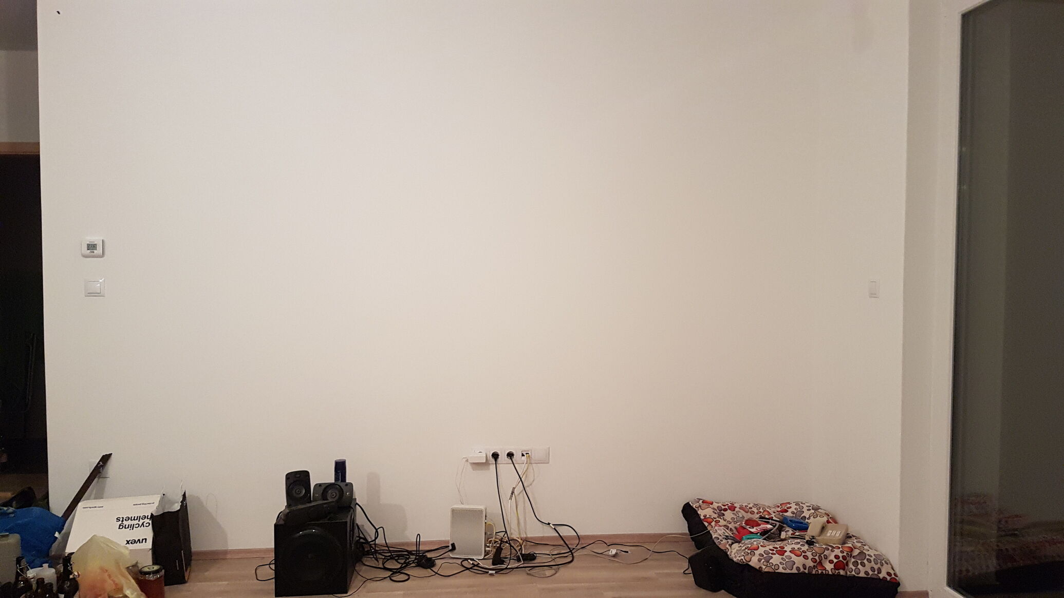

Hali
Ti nappaliba hogy helyeztetek el igenyesen a melynyomot? Tudnatok mutatni rola sajat kepeket?
