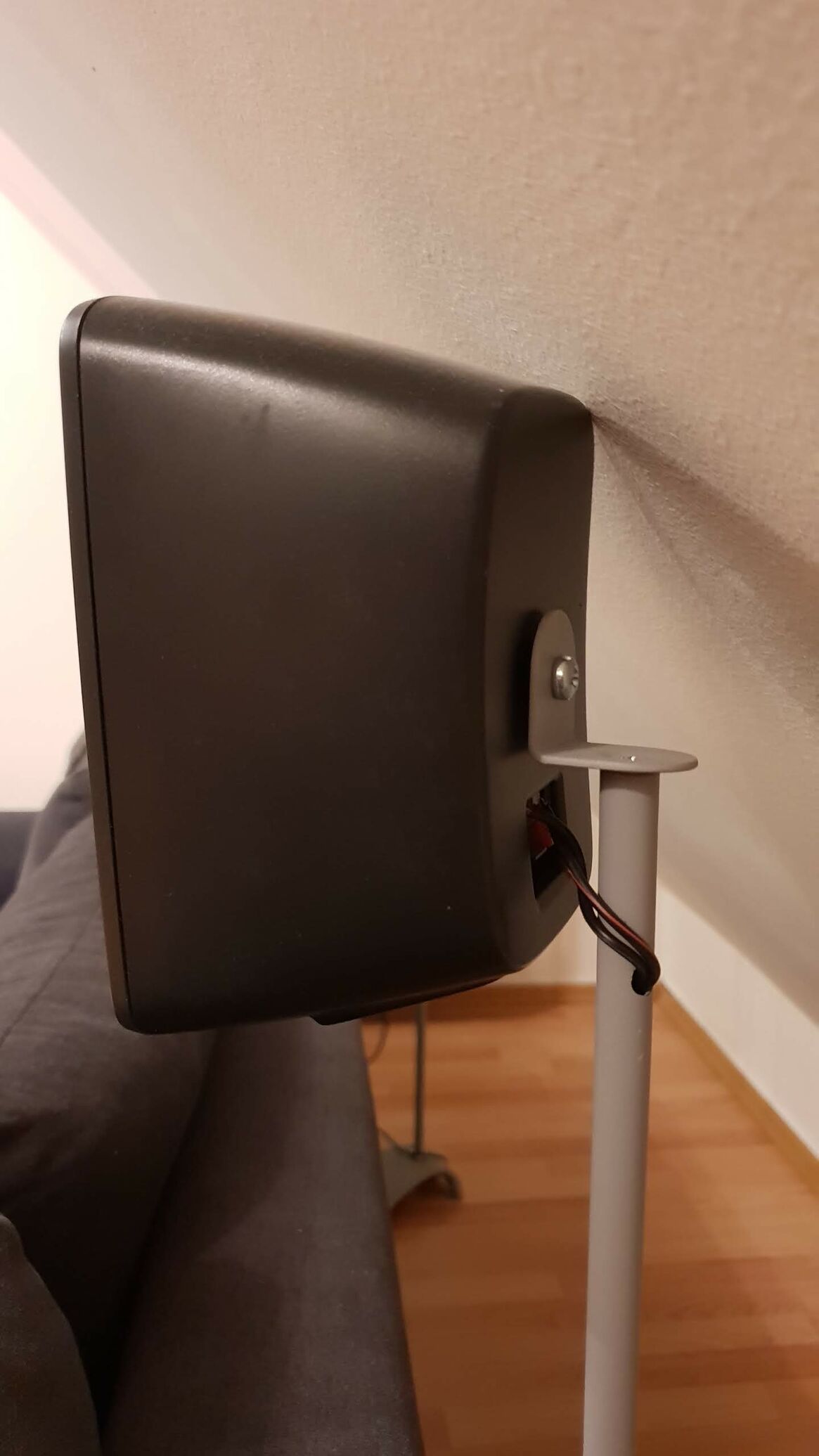

Rendeltem én is egy pár ilyen hangfal állványt az electronikról. Most 6690. De a fülembe ültetted a bogarat, hogy nem adnak hozzá csavart. Nekiálltam vadászni, de nem sok sikerrel. Az egyetlen bolt, ahol darabra is árulnak, elég ergya. Nem enged be regisztrálás után a webshopba. Hibás jelszó, felhasználónév miatt. Már kétszer kértem új jelszót, de azzal sem. -

Zoley3
Nekem is hasonló volt anno.
Csavarral lehet ráműteni
Itt egy Képes leírás pl -
