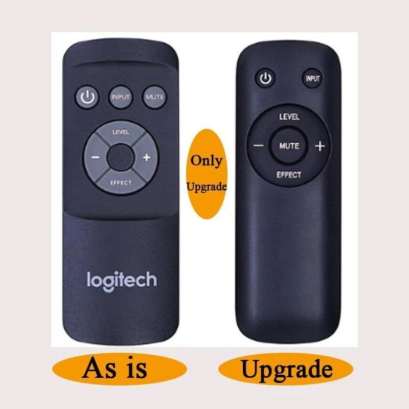

én replikát használom, mert az eredetibe kifolyt az elem és tönkrement.
Nekem élőben jobban tetszik a replika és még anyagában is Masszívabbnak és minőségibbnek találtam az eredetihez képest.
Persze ez mind egyéni vélemény, de bátran tudom ajánlani a replikát Aliról fillérekért be lehet szerezni.

Üdvözletem uraim
Nagyon nagyon rég nincs meg sajna 906nak a távirányítója nézegettem a neten de csak replikát találtam, eredetit nem árulnak külön hozzá esetleg?
norzo1958

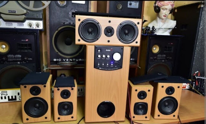

BRABUS113
Napokban vettem én is ilyen hangrendszert, én egyelőre a Genius SW-HF 5.1 hangfalait használom, adódhat ebből valami gond?
