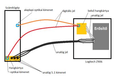

Freezee
válasz Richie141 #3501 üzenetére
Nekem Sound blaster Z. De ugyebár optikán a Z906 fogja végezni a "melot" amiből általad kiindulva jobb minőségű DAC van mint a Xonarban.... Akkor nyugodtan add el a Xonart és alaplapival ugyan azt a hatást fogod elérni, mivel a hangkártya ebben az esetben semmit nem csinál csak továbbítja a jelet "módosítatlanul"
Ha analógon tolod neki akkor ugyebár a hangkártyád végez el minde "dekódolást" és a Z906 már azt a "jelet" fogja kapni.
ui.: húú ez így lehet nem volt teljesen tiszta megfogalmazás , de most meló közben ennyire tellettMegtaláltam egy itteni kolléga egyszerűsített rajzát
[ Szerkesztve ]

válasz Richie141 #3596 üzenetére
A Sonar DX egy elég alap hangkártya, abban a minőségben a jobb alaplapokon lévő hangkártya is képes hangot kiadni. A válasz pedig egyszerű, ha analógon kötöd össze a hangkártyád DAC-ján múlik mit tud /nem tud átadni a Z906-nak. Ha pedig Optikán akkor a z906-ban lévő DAC-nak kell megküzdenie az "átalakítással".
Ergó ha jó hangkártyád van érdemes analógon ha nem akkor tökmind1
