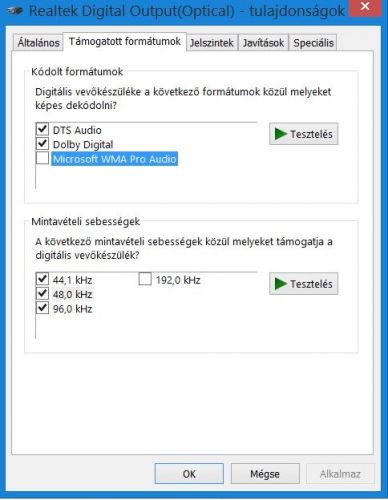

Nemrég beszereztem egy Z906-ot, viszont lenne pár kérdésem, kellene egy kis segítség.Milyen hangkártyát érdemes beszereznem hozzá? (jelenleg egy Audigy 2 van a gépembe)
Lehet, hogy jó lenne egy digitális optikai kimenettel rendelkező.
A DTS funkciót hogyan tudom kihasználni? (DECODE lámpa mikor fog világítani?)
Mire figyeljek filmek letölotésekor hangminőség terén?Igazából most kezdem tanulmányozni ezt a valódi házimozi hatást, csak ötletem sincs, hogyan és honnan tudnék kicsit okosodni, ezért gondoltam, hogy ide írok.

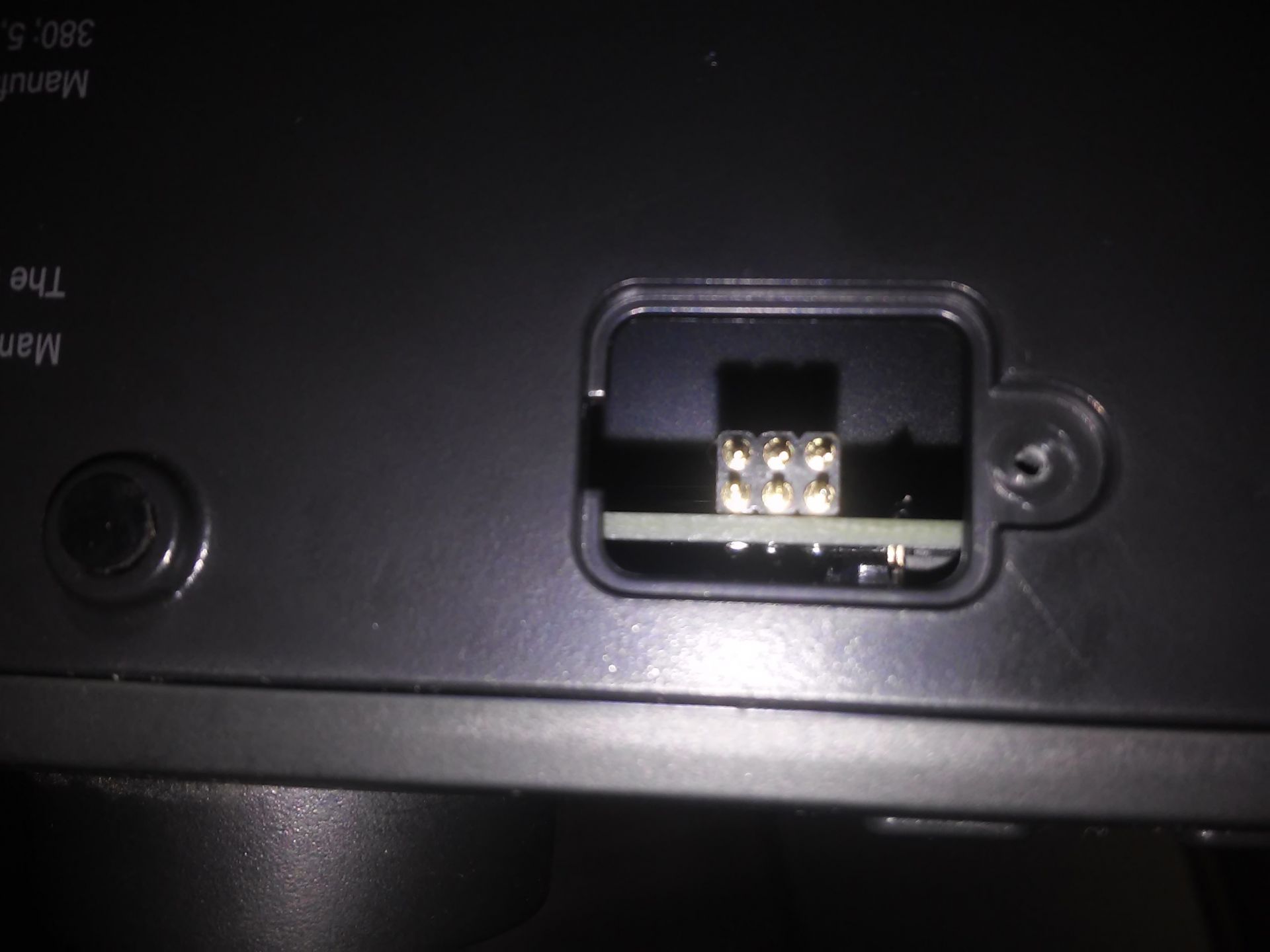

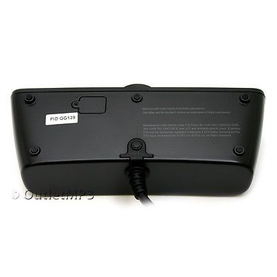

Tudja valaki hogy a vezerlo aljan mi ez?
ott ahol ki lehet nyitni azt a kis ajtot. -
Flyte33
Na ki szedtem a jatekokat nem is egy volt hanem ketto egy kutya meg egy orszarvu.De nem tudtam kirazni belole hanem szejel szedtem a hatuljat amit 14 csavar fogott.Remelem tobbet nem tesz bele semmit a geyerek.Amugy koszonom a segitseget.
Flyte33
Megprobalom valahogy forgatni hatha ki esik veletlenul.
Flyte33
Vagy ki lehet venni a melynyomot?
Flyte33
Sziasztok.Van egy kis problemam,a fiam bele dobott a melynyomoba egy kis jatekot.A hatuljat le lehet szedni ha jol lattam,van egy csomo csavar.

Nekem hétfőn érkezik majd a gépem. Kedden majd letesztelem alaplapi optikával,hogy hogyan működik. (Asus H97 pro gamer)
#51482368
#51482368
Igen de az nem 6 csatornás 5.1 csak sztereo felkeverve és játékokban aszem pont használodik a 6 csatorna attól függöen meik irányból jön a hang. Sztereon csak jobb bal oldal van.Probáld ki hogy ha van valami hangtesztelő konzolon amivel külön lehet tesztelni a hangfalakat, hogy jól van e összekötve,és mondja front left,center ,front right ....
Bár nemtudom menyire számit ez. Játék válogatja talán nem anyira van ez a részük kidolgozva sajnos pedig sokat dobna például egy fps játékban szerintem. -
