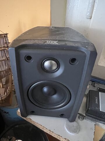

A Z 906 szattelitjei széles
sávú hangszórók.A fázisjavító kúp a közép ill. magas tartomány egyenletes egy pontból való lesugárzásért felel.Való igaz nincsenek csillingelő magasak kb.12-14Khz max.de,ha meg úgy nézzük A Thx kívánalmak pontszerű lesugárzásához ez van közelebb

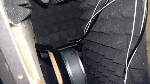

érdekes hogy drága hangkártyákat használtok a z906-hoz ahol a hangszórók vékony műanyag dobozokban vannak... ezért tömtem én ki vattával régen a szateliteket, az is segített valamit rajta de nem tudom érzik-e a kontraszt, műanyag hangszóró doboz vs 40-60ezres hangkártya, a kettő nem jön össze

de a vatta jót tett a műanyag háznak
