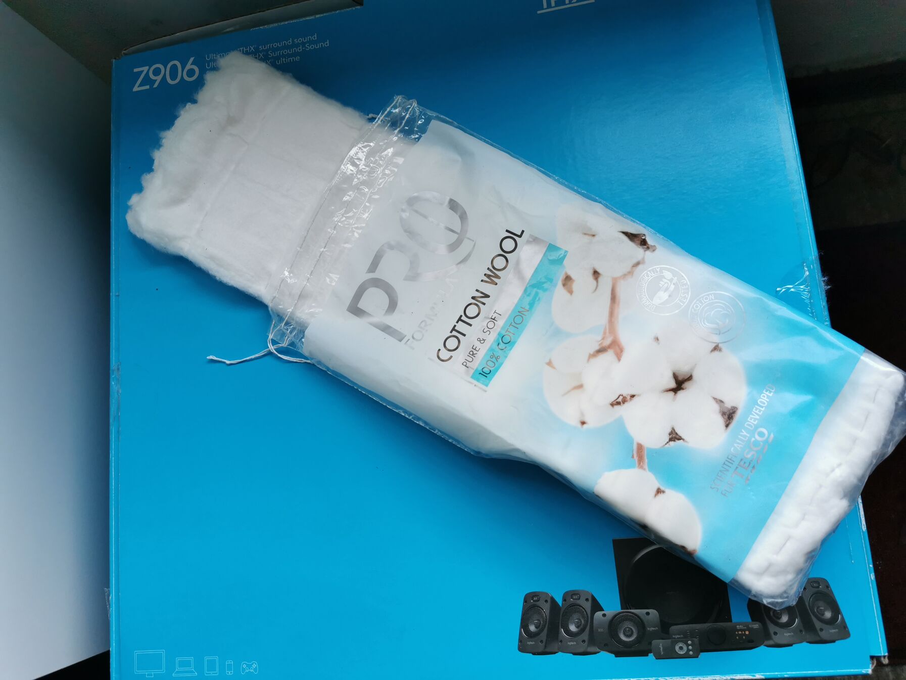

Igazából itthon volt Tesco-s vatta. Ezt azért gondoltam jónak, mert amolyan lapokból áll nem pedig ez az ömlesztett pihés cucc. Phiés ez is, csak szépen el van perforálva kb 15x4cm-es darabokra. Ebből négyet raktam egy egy hangszóróba, szepen elrendezve(Kettőt a hátlap közepétől kifelé végén visszahajtva, és egyet-egyet alul felül, tehát nem tömködés sokkal inkább körülölelés), hogy a mágnes visszaférjen és ne feszüljön túlságosan a csavarozáskor. Fog feszülni, szóval ésszel amikor visszacsavarod. Ez a lapra szerelt vatta azért is jó, mert egyrészt minden hangszóróba pontosan azonos mennyiség kerül, viszonylag homogén eloszlással, másrészt sokkal kényelmesebb és tisztább dolgozni vele. Ilyen a vatta, amúgy adtam a minőségnek mert 100% pamut(vóóóót vagy 300 forint), de ezt én is csak most vettem észre...

Pont ebben a pillanatban végeztem egy teszttel. Kipróbáltam a szivacsot is, messze nem olyan jó mint vattás megoldás.
Szóval, mit is csináltam: Vatta bent, teszt, vatta ki, szivacs be(szépen gondosan mindenhol fedje belül), teszt, szivacs ki, vatta be, teszt.
Teszt, film: Matrix I., 4K, 5.1 szinkronos, Jelenet: Morpheus és Neo első találkozása, Morpheus rádumálja Neo-t, hogy válasszon mán a pirulák közül...
Szivaccsal és vatta nélkül: Szegény Morpheus szinkronhangja sziszegős, jó sok magas felhanggal, és nagyon "dobozos".
Vatta vissza és lőn telt, pont megfelelően hangolt, és sokkal sokkal kevésbé sziszegős hang, dobozos effekt nélküli. Vatta marad.
Még egy dolgot megnéztem, mert bogarat dobtatok a fülembe... A vatta mennyire hőálló. Nyilván nyílt lángon ég mint a boszorkányok, de rosszabb jobb esetben a dobozon belül csak sugárzó hő érheti a vattát. Dohányzom, (tudom, tudom rossz kölke vagyok anyámnak) viszont a kevésbé káros hevített dohányterméket szívom. Ez nem ég, izzik, hanem egy spéci hevítéses eljárással 350 fokon dolgozik. Elszívtam egy ilyet és amikor végeztem vele, a termék hevített részét azonmód belenyomtam a vattába. Jelzem azt a részt ilyenkor nem tudom megfogni kézzel mert piszok meleg. A vatta még csak meg sem piszkolódott, nem olvadt, nem kapott lángra.
Ne értsetek félre semmiképpen nem akarom népszerűsíteni a vattás megoldást, (pláne nem a bagózást), de ha erre nem reagált a vatta akkor a kicsi hangszórókban szinte biztosan nem tud semmitől lángra kapni, rendes(!!!!!!!), üzemi körülmények között...
Akinek még garis a cucc az gondolja meg mit tesz, mert a vattát nyom nélkül nem lehet kitakarítani a hangszórók belsejéből, szöszöl mindent. -
