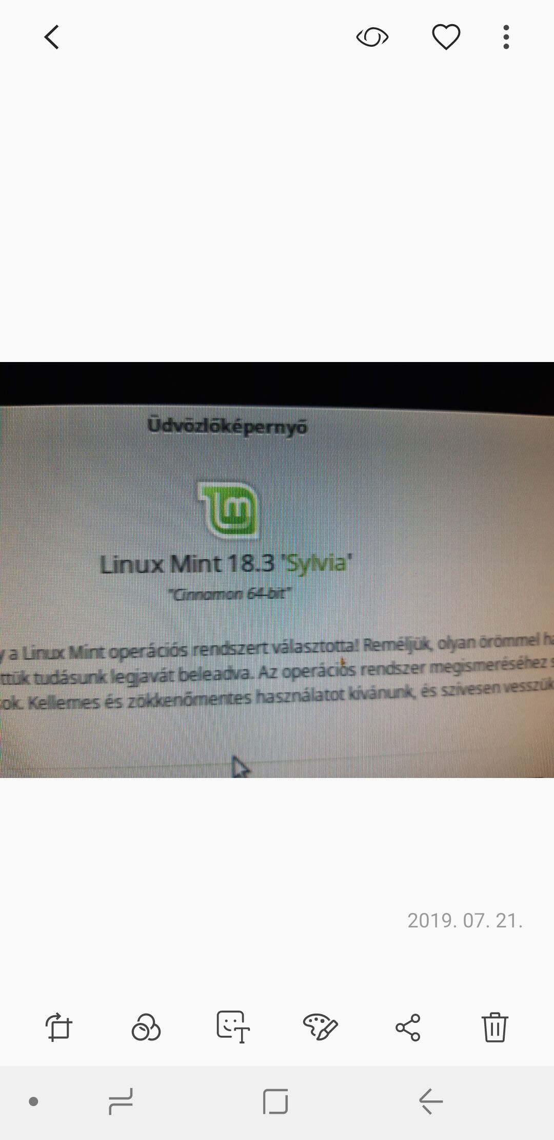

attka
Ez egy régebbi X220 laptop. A rendszer a win-el megosztva egy msata ssd-n van. 18.3-as Linux Mint-en voltam már elég régóta. A gondok kb 2-3 hónapja kezdődtek. Kb. 2 hete visszaraktam a 18.3-on a régi kerneleket, mert arra is gondoltam már, mert furcsáltam, hogy swap-et is sokszor használja, régen mint ha nem így lett volna. Akkor szerintem jó lett, de csak 1 hétig használtam így, mert nagyobb ssd-re köldöztem 1 hete új rendszerrel a 19.3-al. Most ismét előjött a gond.
A 2TB WD home-ként funkcional és egyben NAS-ként is NFS-en és DLNA-n keresztül is. -
