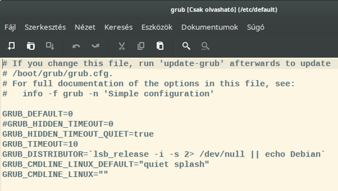

/etc/default/grub -ban kell módosítani ahogy ubigyuri is írta már,
utánna pedig
grub2-mkconfig -o /boot/grub2/grub.cfg
De egyébként Fedora-hoz van dokumentáció, le van írva ez is. [link]

Huha, Fedorában nincs update-grub sem? Valamit pedig nagyon elkalibrált neked az a csodadisztró! Ilyen hibaüzenetet még nem láttam, amit Mint alatt összehoztál!
Szerintem ennek gyürkőzz akkor neki:
https://fedoraproject.org/wiki/GRUB_2#Updating_GRUB_2_configuration_on_BIOS_systems -

Uhm...Szóval GRUB2-vel települt....valami itt nem kerek. Én mióta először Linuxot telepítettem, már akkor is GRUB2 volt minden disztróban.
Ha nem akarsz sokat vackolni, akkor amiről bebootolsz, abban futtatsz egy sudo grub-install /dev/sdx parancsot és az lesz ami először bootol. Különben meg a GRUB beállítás nem változott, az /etc/default mappában van a grub fájl, abban átírod a nullát az első sorban, ezt már ismered.
grub update nem árt majd
Szerintem csak azt lehet beállítani, mi bootoljon alapból, a több disztró sorrendje eleve értelmetlen, mert akkor már úgyis billentyűkkel mozogva választasz. Ez a kalapos disztró errefelé nem gyakori, de páran használják, hátha segítenek!
