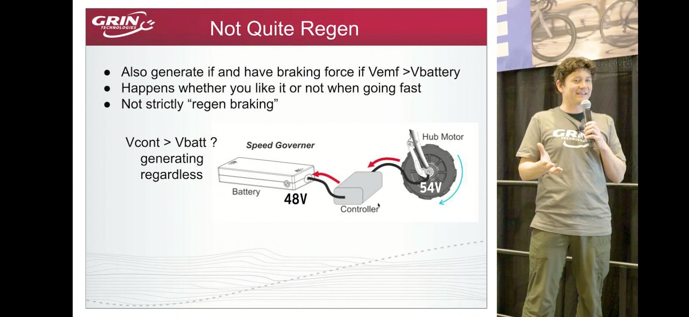

Azért, mert ha gyorsabban mész, akkora a BEMF.
Amit idéztem, hogy
a Kugoo eldobta a féket, és 45V-ot látott a kijelzőn, az már pont ilyen...
És nem kell hozzá sokkal gyorsabban mennie. (Teli gázon nem is megy.)
Ha hagyod gurulni (gáz nélkül), akkora feszültség keletkezik, vagy még
nagyobb... Nem kell hozzá fékezni sem. Csak gyorsan forgatni a motort.
(Amikor aktívan hajtod a motort, az adott esetben fékezést jelent neki.)glaci: el lehet viccelni a dolgot, csak akkor kár belemenni a fizikájába.

A Xiaomi rollereket legfeljebb 100 kilós emberekre tervezték, és normál gyorsulás mellett adott erősségű áram folyik át a vezérlőn.
Amikor egy 120 kg-os ember lejtőn belendül, és hirtelen nagyot fékez, akkor a visszatáplál energia nagyobb lehet a gyorsításkor leadott energiánál. Vagy ha nem is nagyobb (mert a mechanikus féket is le kell vonni belőle), de jellege, hirtelen megugrása gondot okozhat.Kb. másfél éve beszéltünk róla először itt, hogy custom firmware esetén az energia-viszatáplálás értékét a gyári érték alá tanácsos beállítani. Pont a rendszer károsodásának elkerülése végett. Gondolom voltak akik saját kárukon tapasztalták meg.

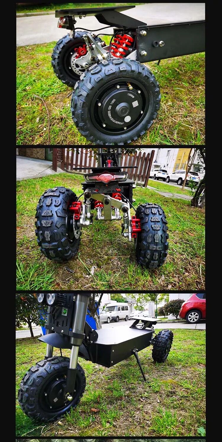

Minden tud törni, én is fel szoktam hívni a figyelmet, hogy egy ilyen rugós szar
valóban könnyen elreccsenhet (ha elég sokat fárasztják), de valahogy nehezen
tudom elképzelni, hogy a dupla rugós felfogatás, 10 mm(!!!) vastag acél lemezt
elpattint. Persze nem egyformák ezek, nem mind menetes. Az szokta kikezdeni
a dolgokat, ha vmi laza, ütődik, csapódik, feszül, hajol, majd utána törik.Viszont, ha menetes az acél lemez, abba bikából bele van fogatva. A tetején az
a csavar már csak ellenanya funkciót tölt be, nem az tart. (Szerintem tök stabil,
de képről nem lehet megmondani. Előbb félnék, hogy nyakban törik az egész.)Mármint az FLJ T11 is ilyen dizájn. Szóltak is már be FID után szabadon, de ezt
néhányszor már szétszedtem, és nem ott érzem gyengének. (Mondjuk most az
a valóban hidraulikus lengéscsillapító, ami bekerült, az alu. Annál inkább félnék
a villasaru elpattanásától, ahogy az Wolf-okon előfordult sajnos. Nem véletlen,
hogy váltottak öntöttvasról kovácsoltra... Na nekem végképp nem olyan, sajna.)Ui: természetesen a legjobban karbantartott + legjobban megtervezett roller is
szanaszét törhető, ha valaki mondjuk direktben nekibaszarintja egy padkának...
(Ha mást nem a felnit is meg lehet ütni úgy, hogy utána már csak belsővel jó.)

Eddig is az volt, viszont a kisebb, gyengébb motor végsebessége nagyobb.
Ami viszont probléma. És ha inkább takarék módba kapcsoltam a vezérlőt, az
túlságosan visszafogta, a hátsó motor többet dolgozott jobban melegedett...Most van két egyforma motorom, ezzel nem lesz gond végsebességen.
(Az első kerék értelmetlen elkaparását áramkorlátozással akadályozom majd.)Jó kérdés, hogy a maradék 1200W motorból mi lesz: azért csak nem ilyen...

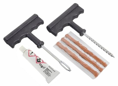

Pumpa nekem előbb volt, mert a babakocsi kereke miatt vettem. Meg gondoltam jó lesz majd később máshoz is. Xiaomi 1S. Szerintem jó kis cucc.
ρσгτσ
Peaceliker #18189 üzenetére
Igen, arra.
Múltkor én is belementem egy rózsaágba, pont kifújta elém a szél az egyik virágboltnál... egy pillanatra megállt a szívverésem, de szerencsére nem lett probléma. Szépen beleállt, de csak a bordázásba.
Azzal a fúrónak nevezett cuccal (jobb szélén) szokták kicsit tágítani a lyukat, hogy el lehessen rendesen tömíteni az anyaggal és némileg tiszta legyen. Legalábbis régen úgy csinálták a gumisnál, nem tudom még használnak -e ilyeneket.
ρσгτσ
Peaceliker #18185 üzenetére
Nálam ugye tömlő nélküli gumik vannak, azért gondoltam rá. Meg azért annyira nem lenne baba, ha kilométereket kellene tolni a rollert egy esetleges defekt után. Főleg ilyen hidegben.
Még ha nem is teljesen százas a fenti megoldással javítani, arra legalább elég, hogy a cégbe beeérve autóval jöjjek haza.
Csak nem tudom, hogy ezeknél kell -e valamire figyelni. Pl. tömítő vagy a ragasztó anyaga. A fenti az cement alapú ragasztóval van. Bár ez inkább szerintem nagyobb sérülések javítására van. Függetlenül a kis "fúrótól". Olló gondolom az ajánlott mellé.
De nem igazán vagyok képben ezekkel, mert autón öngyógyító kereket használok. Meg az autós kompresszorom is olyan, hogy ragasztót lehet rácsatlakoztatni és együtt tolja bele a levegővel. Más fajta gumihoz az is frankó megoldás. Szóval nem sűrűn járok gumishoz sem, csak ha kereket kell cserélni az aktuális szezonra.
