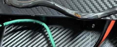

Ma nekieresztettem, pneumatikus hátsó kerékkel, 45-nél már csak
6A-t vesz fel, szóval nagyjából* ennyi volt a vége nem brutál lejtőn.
Síkon, saját erőből sajnos a 11A a limit (az is 400W), viszont így
lenne esély a dupla motorral nagyobb tempóra is. Inkább "mérnöki"
szemszögből érdekelt, mint közlekedés.Jobb gyorsulás+fékezés
azért sokat dobna rajta, nem is a 40 km/h fölötti tartomány a cél.*: GPS szerint is.
Szerk: kerék csavart majdnem elhagytam, LOL. Azért haza hozott...
Viszont a garázsban felemeltem, kihúzattam, ééés... motorhiba.
Valami rövidre záródott, egy fázis kihagy/fura hangja lett: mondtam
már, hogy túl vastag az 1.3 mm-es vezeték?Sajnos ez van.

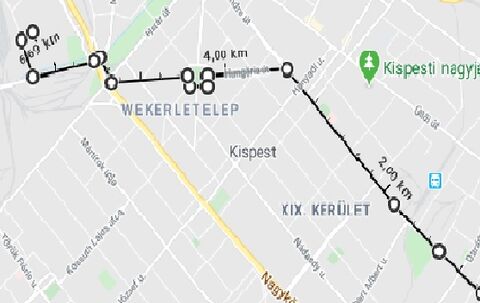

ez egy szar már most lemerült
Úgy van ahogy írtad ezzel max 20km-ert lehet menni -+2
(távolságot googlével lemértem 2 dimenzóban stimmel bár biztos több mert volt emelkedő rendesen )
Amúgyis sokat fogyaszt ahol az S1 6A-el megy ez 8-10 között használja :/Meg lehet hibás darabot fogtam ki mert feltölteni se lehet mindig vissza esik 41.7-re
Vagy ez az egész széria hibás kitudja de írtam nekik.Azért vicces a xaominál pont fordítva van abból a pro többet bír menni itt meg sokkal kevesebbet mitől pro nem értem
+meg ha megnézzük az újabbakat S2 S3 már hivatalosan is csökken a hatótáv csak az S1-et érdemes szerintem megvenni.

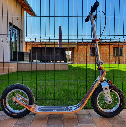

Értem, akkor Hudorát használtan kell néznem.
Akkor már csak az a kérdés hogy Hudora Big Wheel Air vagy Razor A5 Air?
Külföldi összehasonlíó oldalakon utóbbit ajánlották, mert alacsonyabb padlós ezért könnyebb hajtani.
Magyar véleményezők pedig pont hátrányként jelölték meg az alacsony padlóját, mert nagyobb úthibáknál megakadhat, megkarcolódhat az alja... -
Dojt
DigitXT #5218 üzenetére
Köszi a tanácsokat.
Sajnos eddig úgy látom 2 együtt nem létezik
Ezek szerint akkor az Oxelo kiesett.
Amit ajánlottál csak elektromos van (én meg ugye hagyományosat keressek) és bőven 50 felett:
https://www.arukereso.hu/roller-c3008/hudora/big-wheel-air-205-dual-brake-p373372653/Akkor ezek szerint amiket az előző hsz-emben írtam opciók közül a Razor A5 Air lenne a befutó?
A Micro Speed+-nál írt "szilikonágyas csapágyház kialakításnak köszönheti, mely segítséget nyújt a a vibráció elnyelésében és megszünteti a rázkódásból kialakuló fáradtságot" rázkódásvédelem szempontjából hogy viszonyul a levegős kerékhez? Melyik jobb? -

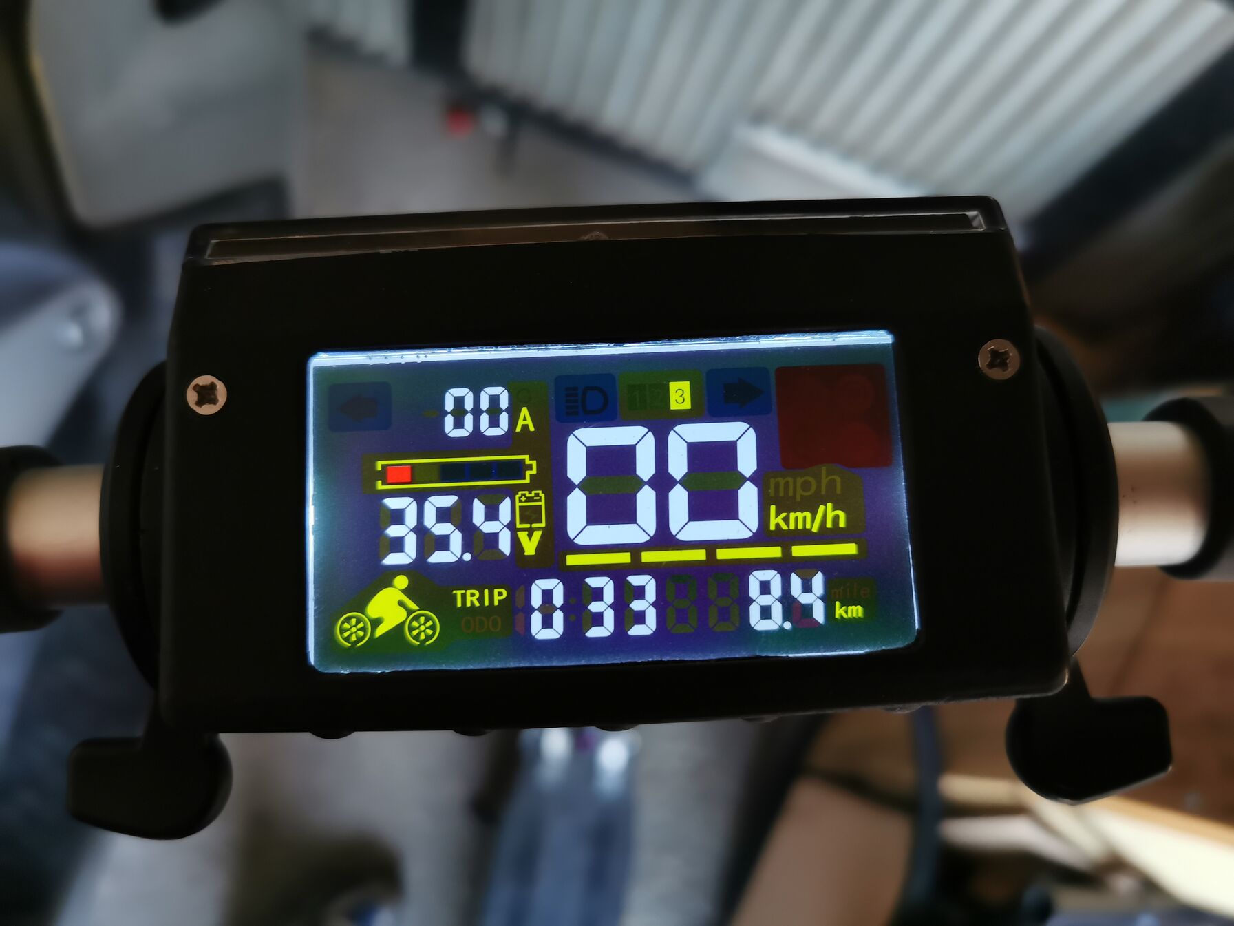

DigitXT #5157 üzenetére
Mondjuk legutóbb voltunk kint párommal gurulni. Ő biciklizett, én meg rollereztem.
Nem akartam kockáztatni, mivel az út vége rendesen emelkedik. Úgy számoltam,
hogy biztosan nem kell izmozni az emelkedőn, ha csak 12 km-t megyünk. Ez be
is vált, mert pedálozva + lelassulva, de felhozott az emelkedőn is, s megállás után
még 35.4V-ra visszakúszott. Szóval el tudom képzelni, hogy 15 km fölött is tudna,
ezzel az új akksival (a régi, ami eltört csak 7km-t tudott): sík úton 6A-t zabál, félig
üres akkuval, 24 km/h-t tartva. Tehát a 6 Ah kapacitással egy óráig lehetne nyúzni.
Elméletileg nem lehetetlen 25 km hatótáv, DE ezzel szkeptikus vagyok: csőgázon
amikor 11A-eket is képes berántani (gyorsul, vagy emelkedik) elméletben se bírná.Max. még egy akksival. Ha meg 15A-es a vezérlő, akkor meg aztán pláne.
A Pro előnyben van, mert 7.5Ah az akkupakk, viszont kicsit agresszívebb a motor.Szerk: az első 3.8 km-t meg se érezte (40V), mert az eleje lejtős: még töltött is.

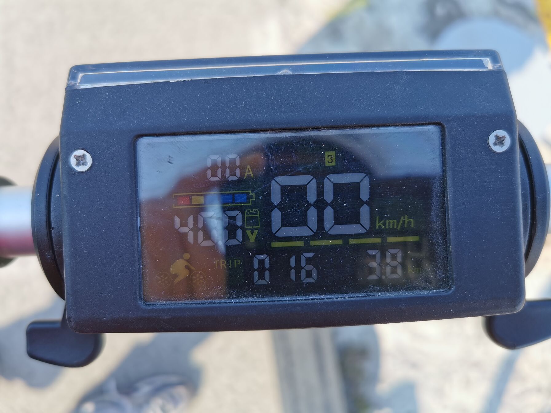

Ez utóbbira utalhat az is, hogy töltés után nem marad a fesz ~42V-on, hanem
rögtön esik, álló helyzetben is csak attól, hogy lehúzod a töltőt, látványosan...
(Ha terhelésre esik, az normális, a mértéke nem mindegy a dolognak...
Ezt nem tapasztalom jelenleg, ezért akkor a hideg miatt van. -
