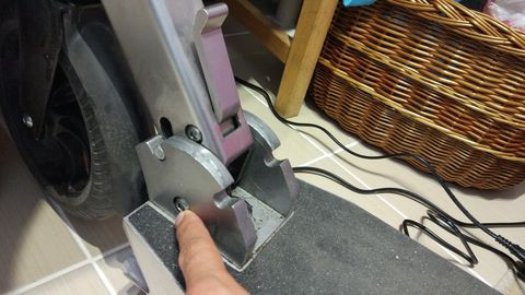

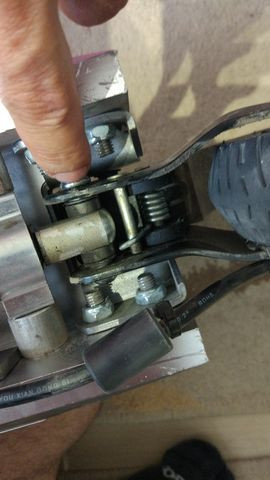

Elöl néztem, ott lesz a gond igen, de ezen nincs ilyen állító. Egy elég masszív szerkezet van, amit kézzel kell a helyére nyomni. Az fixálja a pozíciót, beleszorítja a nútba a tengelyt. Viszont a fix tengely, amin az egész kormány billen, az kezdett el kotyogni. Húzni sem ezen, sem a hátsón nem lehet, mert maga a tengely ami átmegy, az határolós, az ellendarab maga a csavar, ami hiába van meghúzva, a határoló miatt nem feszít többet. Itt látom a nagy hibalehetőséget. Vélhetően a sok apró rázkódás megeszi. Szétszedtem, megnéztem, faterral esztergáltatok keményebb anyagból tengelyt. Csak akkor meg maga a keréktartó villa fog kinyalódni. Félek puha anyagból van. Nincs benne persely ahogy eddig láttam 1:1-be csak maga a villa. (Hátul ugye 2 helyen van rögzítve, egyik a tetején, amolyan fix pont, csak fel le mozoghat, a másik meg a teleszkóp/rugó.) Utóbbi kopik drasztikusan egyelőre. Minél nagyobb a lógás, annál gyorsabban fogja kiverni.
Készítettem videókat, első és hátsóról is.
Hátsónál látványos, új korában nulla lógása volt.Elöl pedig ez kotyog, ha fixre meg van húzva a reteszelő:

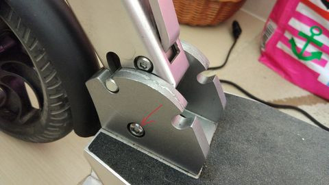

No, észrevettem pár dolgot, engem zavar, nem tudom normális e vagy túlreagálom. 44km van benne.Többnyire járda és úttest, na nem versenypálya, vannak bukkanók, gödrök sajnos.
Az első felfüggesztés, vagyis csatlakozás, ahol a kormány a vázhoz csatlakozik, amit dönteni lehet a retesz oldásával, elkezdett kotyogni. Maga a tengely szvsz kopik.Ugyanez hátul:
A fekete váz, amire a kerék van szerelve, és az rögzül a lengéscsillapító végére, napról napra jobban kotyog.
