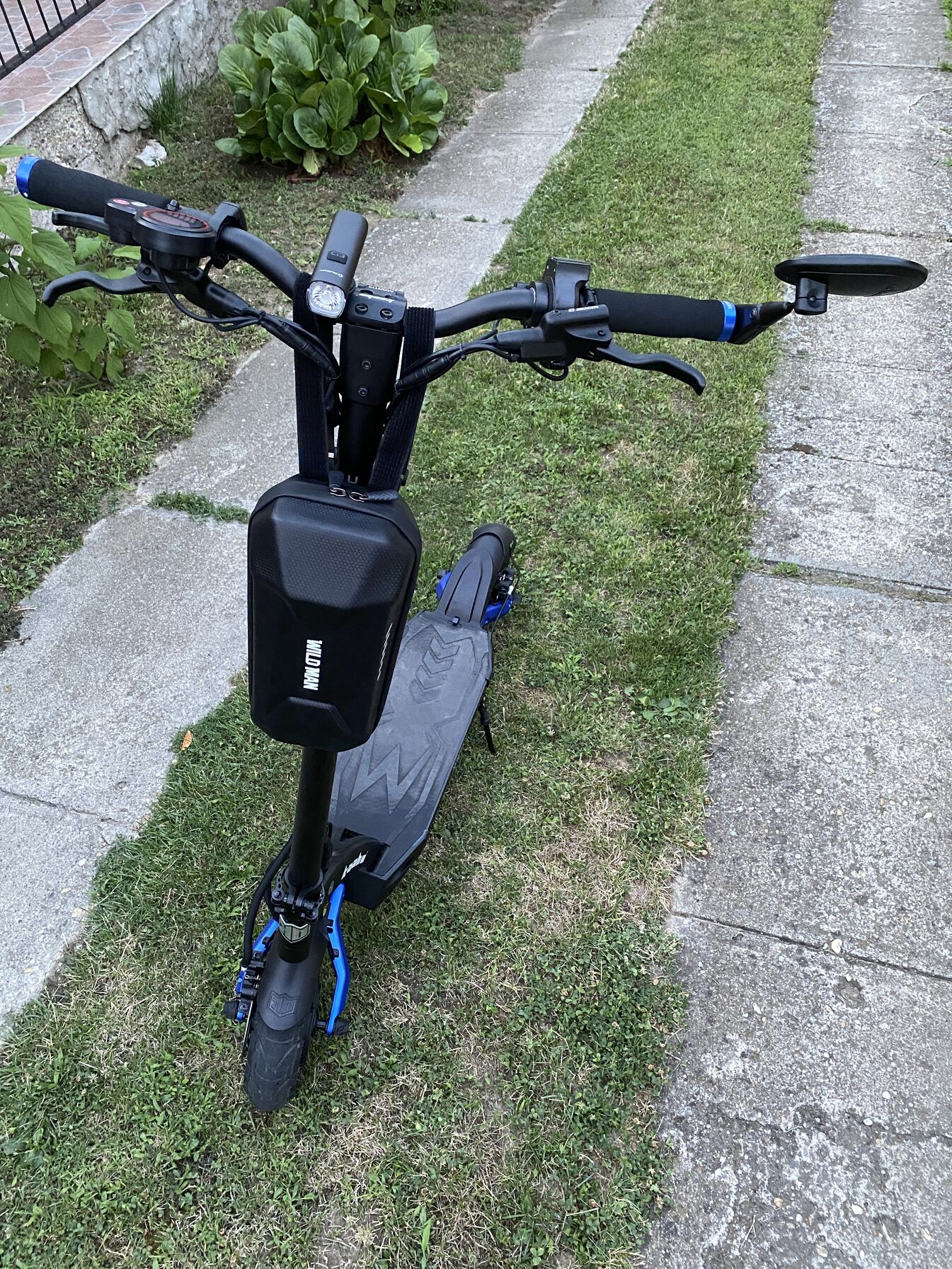

Megelőzendő a következő leégést javítás után beállítottam egy takarék módot.
Mondhatnám, hogy mérnöki precizitással kiszámoltam, jó előre, de hazudnék:
valójában menet közben trial-and-error módszerrel lőttem be, hogy a két motor
áramfelvétele jó közelítéssel megegyezzen egy "takarékos" nyélgázon.Mivel a két motor hiába gyári, néz ki ugyanúgy (1200W névlegesen mindkettő),
másképp vannak tekercselve... a régi végsebessége 15%-kal nagyobb, mint az
újé... Mit ad isten, ha végsebességen nyektetjük, ezzel azt érjük el, hogy csak
ez a motor dolgozzon, ami egyenes út a leégéshez. Amíg a másik csak lazsál.
(Nyilván gyorsításnál bedolgozik, ám ha végsebességen mész akkor már nem.)Szóval takarék módban az egyik vezérlő 72%-on, a másik 62%-on dolgozik. Ez
elég 32 km/h tartásához nagyjából 500W-tal, 50-50% eloszlásban motoronként.
Rosszabb minőségű úton bőven elég. Ha meg jó az út, és előzni kell, akkor egy
kattintás a kormányon és megindul a technika 40 km/h fölé viszonylag könnyen.
A másik gyorsabb beállításom, szintén erre a túlmelegedésre megoldás... Csak
42 km/h végsebességre jó (~900W), de 60/40% arányban dolgoznak a motorok:
ezeket a beállításokat hosszú távon is bírnia kell, kigurulható az akkuból 50 km.Ui: állítottam a hátsó rugóstagok előfeszítésén, így már nem ver bele a kerék a
sárhányóba, ha kicsit hátrébb állok / erősebb gyorsításoknál. Egész jó gép lett.
