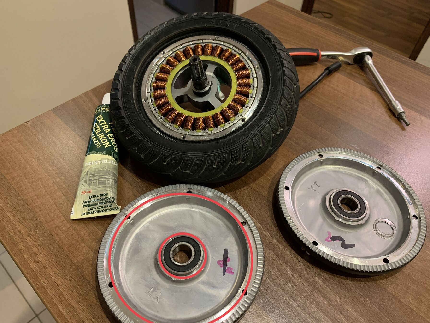

Én ezeket csinàltam:
- Kijelzőt teljesen lebontod, és körbe szigeteled az illesztési pontoknál (FBS-t használtam)
- Vezérlő részt (kormány aljánál ahol van az a műanyag), azt leszeded, szintén körbe szigeteled. A vezérlő alatt a fém részen van egy rés végig, azt is.
- Kereket kiszereled, leszeded a 2 oldalát, és szintén körbe kened.
- Talp alatt elől, van egy műanyag rész, azt is körbe kened.
- Hátsó rugónál van egy gumi tömítés, azt is körbe kened.
- Hátsó lámpa: sárvédőnél vágd szét kábelét, lámpát csavarozd ki a helyéről, tapétavágóval válaszd szét a lámpát, szedd ki belőle a ledet, a 2 csavartartót törd le (le fog törni idővel, és csörögni fog benne), nyomd tele félig tömítővel, és tedd vissza a ledet, a lámpát rakd össze tömítővel (míg megköt szigetelővel fogasd össze). A kábelt meg úgy rakd össze majd hogy lezsugorcsövezed végig a rugóig.Nagyvonalakban ennyi, ha normálisan megcsinálod nem nagyon tudja víz érni a kellemetlen részeket

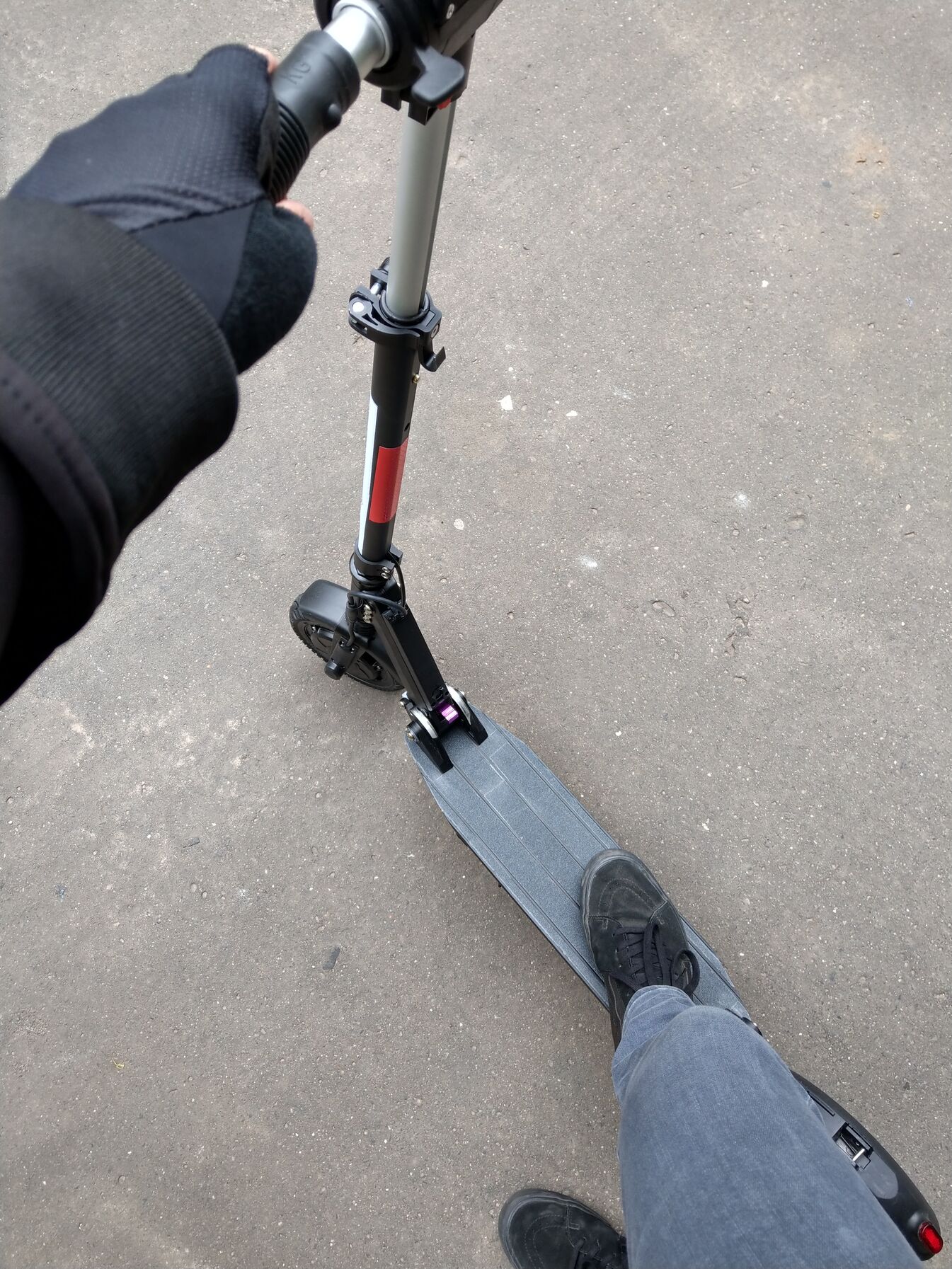

hát nem lett valami szép, de legalább kényelmes
[kép]
még maradt bőven griptape, úgyhogy ha nagyon kezd szétjönni a vágásoknál, akkor majd megcsinálom normálisan is, de tegnap csak annyit akartam hogy ma működőképes legyen.amúgy meglepően jól bírta nekem az akksi. kedden hazavittem 5km-t és most vissza, és 36,5V-on egy kockát vesztett csak a töltöttségből 10km alatt. én meg most bruttó 100kg vagyok, a cuccokkal mindennel együtt szerintem bőven 110. így mondjuk csak 26km/h-t tud (bőven sok), de emelkedőn is felhozott szépen 10-15-tel (Lágymányosi hídra)

most elkészültem a griptape applikációjával (tanulás helyett...). nem lett túl szép, nem igazán volt erőm méregetni úgyhogy van ahol két három darab lett egymásmellé rakva és csak átdörzsöltem őket
holnap tesztelem, de lehet hogy még majd át kell smirglizni hogy ne tapadjon túlságosanviszont a roller logó nélkül szerintem jobban néz ki (elöl leragasztottam fényvisszaverővel)
