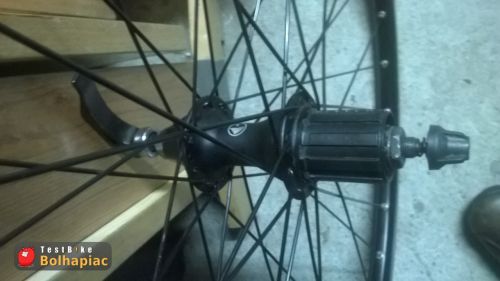

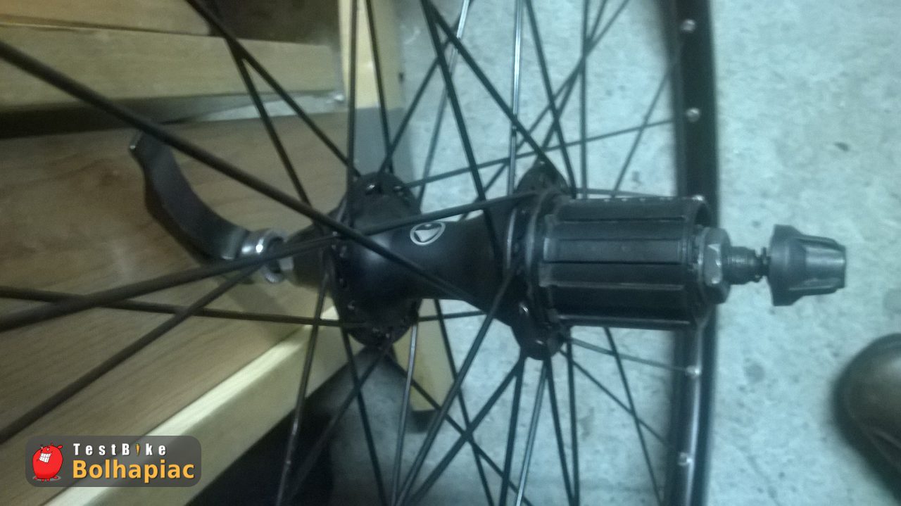

Szia, ez az agy 7/8/9-es kazettás sorhoz jó, a felninek ehhez valóban semmi köze. 7-es és 8-as sorhoz értelemszerűen hézagoló kell.
Bornie127: Ez egy sima acélrugós, alap suntour villa. Nagyon puha lesz a súlyodhoz, de persze tudod használni a bicajt.
Maga a cross trekking eleve alkalmatlan erdőben lefelé csapatásra, akármilyen villa van benne. Ez jó minőségű földutakra van kitalálva, illetve aszfaltra. Amit írsz felhasználást arra elvileg okés lenne, de a te súlyod már necces lesz neki. Nagyon be fog ülni a villa, ezáltal sok haszna nem lesz. Ha szerencséd van, pár évig talán kibírja, mielőtt annyira fog kotyogni, hogy már zavaró lesz. Ha cseréled, akkor valami levegős trekking villa legyen az utódja. Ilyen létezik suntour márkából is, de ez nem olcsó, kb 60-70 ezer ft. Sajnos trekking levegős villákat beszerezni nem könnyű. -

(#39679) barni00: Nem értek ehhez a részéhez, de szerintem nem fog rá felférni. A 9es szerintem szélesebb. Gondolom ezt abból, hogy a 9es rendszerekhez már másik lánc is kell, Míg a 6/7/8 rendszereknek ugyanaz a láncmérete is. Persze lehet tévedek.
Egy ilyen saját márkásnak matricázott agynál ember legyen a talpán aki ilyen infót megmond róla. -

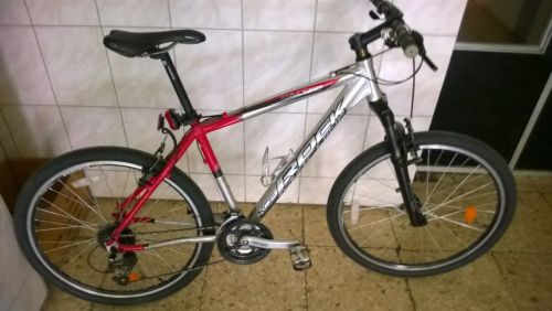

Még egy dolog aggaszt a bringával kapcsolatban:
Az előző tulaj azt állítja, hogy eredeti felszereltségű, ugyanakkor, ha a címkézést nézem (ami ragasztva van, szóval nem biztos, hogy mérvadó), akkor kb 1 óra guglizás után arra a következtetésre jutottam, hogy egy 92'-ben gyártott vázról lehet szó, viszont az alkatrészek rajta sokkal újabbak, szóval sántít kicsit a story... Én arra tippelnék, hogy valaki 4-5 éve újrafestette a bringát és újramatricázta. Viszont akkor hogy lehet rájönni, hogy eredetileg milyen volt (pl, hogy biztos Scott márkájú-e a váz)?
Néztem a vázat, de az alvázszámból ugyebár nem lettem sokkal okosabb. Egyedül ami felirat van rajta belevésve , az a hátsó villa legszélén van (a racsni mellett). Ott Ritchey felirat van, ami ugyebár full más márka, szóval nem tudom mit higgyek.
