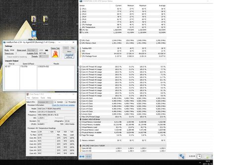

Linx a alatt sem megy minden mag 100% n és a kép csak a Linx tesztet mutatja
