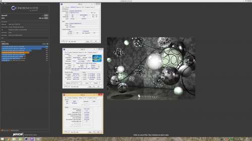

Sikerült beszereznem egy i7-3960X-et, el is kezdtem nézegetni mit tudhat (csak léggel) 4,5 Ghz körül jártam, volt egy két instabil momentum 1x ki is kellett vennem az elemet az alaplapból, hogy magához térjen. Aztán elkezdett a Windows boot-olás után amikor bejön a kék képernyő egy pillanatra kimerevedni és elfeketedni és ebben az állapotban marad kb. 1percig aztán előjön az asztal. Valamit szétküldhettem?
