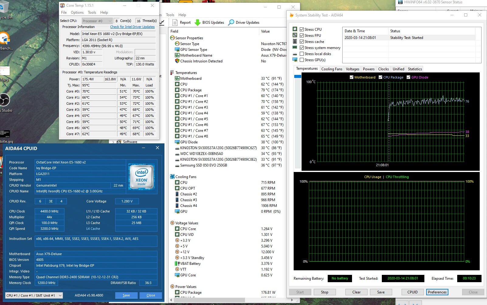

Igen, én is erre gyanakszom. Extreme6 jóval bikább a 12+2-vel az Extreme4 6+2-jéhez képest!
Meglátjuk mire képes a Deluxe a 8+2-vel! Beszélgettem egy arcal akinek simán meg van a 4.6GHz 1680 V2-vel ebben a lapban.(#5727) totyino77
Nekem 1620-am volt és az teljesen unlocked volt de említette valaki korábban itt hogy a 1620 V2-k csak 43-as szorzóig mennek. Szerintem elvileg lockmentesnek kéne lennie a V2 variánsnak is.(#5729) totyino77
Ezek szerint a 1620 V2-k teljesen zárt szorzósak lennének? Hmm...inkább kiveszem az összefoglalóból. -

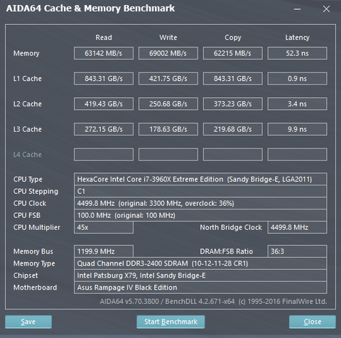

Első kép 2x8GB, második 4x8GB.
Itt az előzmény. -

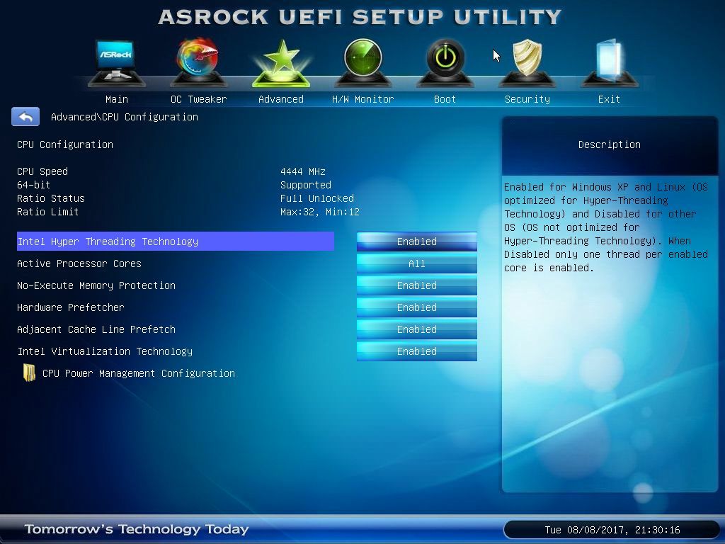

Igen, az direkt van kikapcsolva.
Single-core teljesítményre gyúrok, az SC2 Multit a HT hátrányosan érinti tapasztalataim szerint.
Ugyanezen okokból az i3-7350k-n is ki van kapcsolva, mondjuk 4,9-en jár, úgyhogy kellemesen megyen vele az SC2 Multi.
Ugyanezen okokból az X5677 is HT OFF-al megyen.

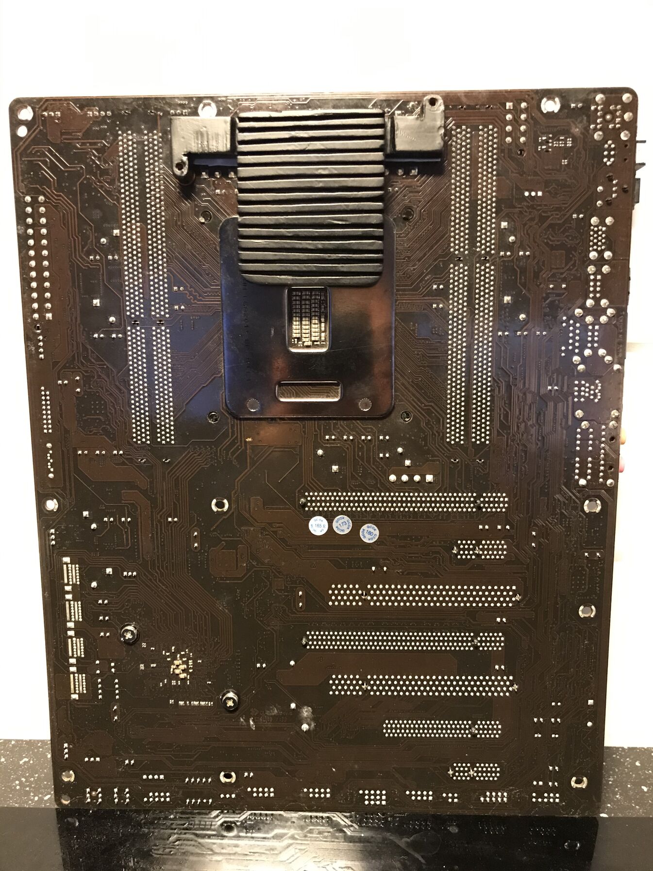

Pubszon #4760 üzenetére

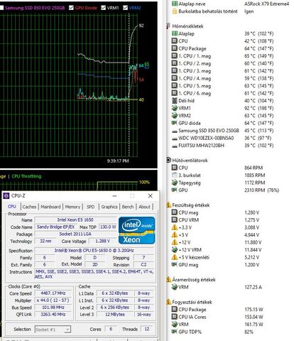

Nincs túlhypeolva ahogy a te képeden is látszik a 89fokos VRM1 formájában!
És ez még csak 1.224v nálad! Próbáld meg ugyan ezt az FPU stress testet letolni 1.32v-al mondjuk 4.5GHz körül és rögtön 100+ fok lesz a VRM1 és throttlingolni fog miatta a CPU.
Nekem ezt a problémát orvosolta a borda az alaplap hátulján.
Érezd csak meg stress test közben hogy milyen forrók ezek a kis fekete FET-ek a lap hátulján! Azok ott a VRM1.#4759
Persze! Ez Asrock betegség. -
rup1u5
Pubszon #4442 üzenetére
A te lapod sokkal jobb.
Nem is értem, hogyan gondolták ezt az extreme 4-nél, hogy az alaplap hátuljára teszik a VRM-et borda nélkül.
Meg tudnád nézni, hogy a tiéden is látsz e ilyet hátul? Ahogy nézem nálad is van ~12°C difi a két VRM között stress teszt alatt amiből én arra következtetek, hogy lehet, hogy nálad is hátul lesz a VRM1. Nekem muszáj volt valamit csinálnom, mert játékok (GTA5) alatt is 90-100 között ingázott a VRM1. Ezzel szemben most így néz ki a dolog:
Végre sikerült ezt a szopást megoldani!Kíváncsi vagyok hogy bírja ha elkezdem normálisan húzni a procit!

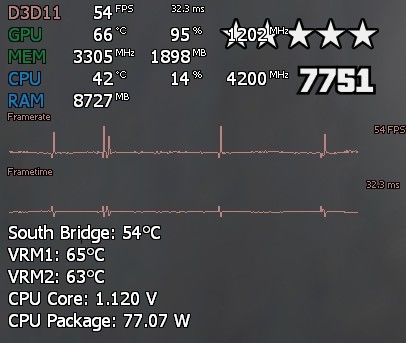

Szerencsére mutat a lap VRM1 és VRM2 hőfokokat AIDA-ban. Ezt Afterburnerrel íratom ki játékok közben is, mert jobb szeretem állandóan szemmel tartani. A VRM1 szenzorra még mindig nem jöttem rá, hogy hol van a lapon mert az nem lett hűvösebb a vizezés után sem, ezért aztán úgy gondolom, hogy az nem a borda alatt lehet. Talány...
Ezért is maradt a venti közvetlenűl a VRM rész fölött. Most ebben a pillanatban: VRM1: 78C°, VRM2: 62C° úgy hogy órák óta IDLE van a gép.
Pár perc Sniper Elite 4 közben meg így néz ki:
És ezt úgy hozza, hogy buktatott ablak mellett van a gép a földön és kint 17 fok van. Csukott ablaknál nem ritka a 90 fok sem nálam VRM1-nél. Ha nem lenne venti fölötte akkor simán elérné a 100-at is amit azért már nem szeretnék látni hosszú távon. 90 még belefér.
Nagyon kíváncsi vagyok hogy neked milyen VRM hőfokaid lesznek!
