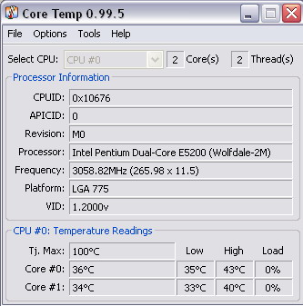

Akkor azt mondjátok, hogy a ramokat hagyjam alapon, ameddig a proci nincs stabilan húzva, de nálam mi az alap?
1066Mhz-es kingmax , most 4x266-on megy 2V-al 6.6.6.18-on...
Minden normálon van a fesznél kivéve a GTLREF-nél, ott 0.67V
Nem hagyhatom normálon
A mostani beállításaimat feljebb olvashatjátok és ha a szorzót még egy féllel feljebb veszem, már a 3DMark06-nál is újraindul a gép...
Érdemes lenne az EIST kikapcsolni? -
McBJani
3. Persze, nem is akarok Ram tuningot. Fent is írtam, hogy 3,33x333MHz. Tehát ezt hagyom a 1110MHz-en, mert elvileg ennyit tud... (Kilőve)
4. A hőmérsékletet majd meglátom mennyi lesz... (Kilőve)
5. Akkor a voltot nyugodtan állíthatom 1,2-re, mert 6-os szorzónál sem lesz semmi baja a procinak?
6. Az R.G.B-t és a P.E-t hagyom is... (Kilőve)
A 24/7 üzemet az arányra értetted?
Tehát még maradt az egyes, kettes és az ötös kérdés

Nem hinném. Az előzőt is csak egy teszt erejéig küldtem meg ennyire, 24/7-re 3.33GHz-re volt belőve BIOS 1.275V-on. Amikor beraktam a deszkába, simán elindult ez is a fenti értékeken. (Elfelejtettem Load Defaults-ot nyomni procicsere előtt...
Csak arra lettem volna kíváncsi, hogy az R0-ás steppingnek mi a vége.
MOD: Most még nincs időm tesztelgetni, melózok ezerrel... Majd estére megnézem mit bír...
#19617792
Jah, 1.216V a valós fesz terhelés alatt. Én eddig csak az alapórajelnél néztem meg, mi a minimum fesz, 0.976V-ig jutottam, majd nézem tovább is.

A képen látom, hogy 10x300-hoz 1,2V társul, a 9x333-hoz meg 1,216V. Az mondjuk igaz, hogy ez terheletlen állapotban van, de gondolom terhelve is hasonló a helyzet.

HA a CPU Voltage kevesebb mint 1.2800V el sem indul! Persze 266x12,5esetében igaz ez, mást nem próbáltam. Azért, mert nem akarom a szorzót módosítani, ez lenne nekem az ideális. Ezek a beállított értékek, a többi AUTO :
FSB Freq : 266
PCIE Freq : 100
FSB Strap to NorthBridge: 266
DRAM Freq : DDR-800CPU Spread Spectrum : Disabled
PCIE Spread Spectrum : DisabledCPU Voltage 1.28000
Load-Line Calibration : DisabledÉs itt csak megy, de nem stabilitás tesztelt a rendszer. Ez sztem egyáltalán nem jó VID ide, FPO oda.

Akkor mindennapi használatra bőven elég lesz a 10*333as órajel. Sajnos a ram így csak 888on tud menni, ahhoz is 15-5-5-5ös időzítés kell.
Az IBT akkor jó lesz stabilitásteszthez? Most néztem tényleg 1.1750es a VIDje a procinak.
Így bőven elég lesz a biosból adott 1.225 a 3.3 Ghz-hez. (Így majdnem olyan lesz, mint egy E8600os
A memcsin meg próbálok még finomítani, max auto-n fog menni.

Most az E5200-am, alapfeszen 3,5-ön megy, eddig stabilan, semmi sem dobta ki.
