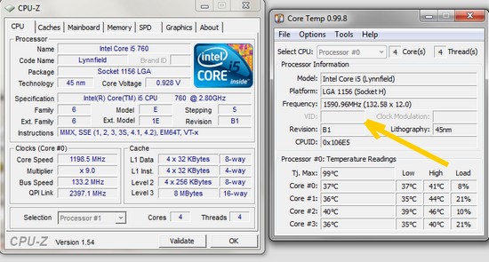

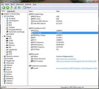

CoreTemp 0.99.6 hiába a leg frissebb 1.napja kiadott verzió de sajnos bugos inkább CoreTemp 0.99.5.használd!
Másik kérdésedre: i3-i5-i7.nek semelyik program nem tudja kiolvasni a ViD-jét! De van egy megoldás hogyan tudod megnézni! Bios-ban tegyél minden fesz-értéket alap beállításra (auto vagy normal) ezután elindítod az Everest-et és ott Alaplap/Bios/CPU Voltage ezt a sort keresd amit ott fogsz látni az lesz a ViD.je a procinak!
