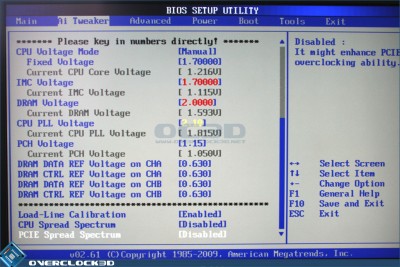

ezt is evvel a moddolt biossal csinaltak 200fsb hez képest elég alacsony a fessz...

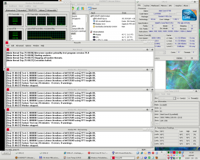

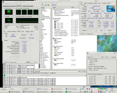

elözö oldalon ottvan egy 20perces prime 95 teszt amit csinaltam 4ghz en az nem elég jo neketek ??

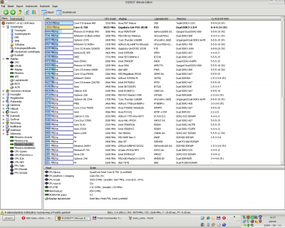

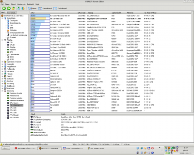

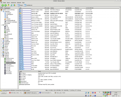

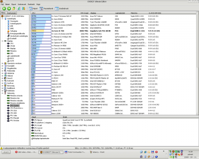

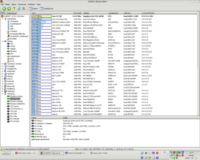

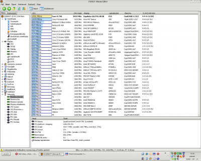

ha valakit érdekel végig nyomkodtam everestben az összes tesztet
tuningot nem mert a hütöt elfelejtettem és a gyari elég macska jancsinak nézki
a bioshoz hozza sem nyultam igy a turbo bekapcsolva maradt ....sajna többet feltölteni nem tudok itt van a többi nagyban
remélem segitség annak aki még nem döntött
