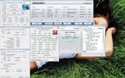

Hogy lenne már azon a képen CF nézd csak meg a GPU-Z ablakot mit ir alul!
Disabled(Crossfire Available) tehát itt 1.kártya ment csak a tesztben és azis csak 8x módban mert azért nem vettem ki a másik kártyát hogy 16x ben menjen csak a CCC-ben lett kikapcsolva a CF!
Ha a CF-es eredményemre vagy kíváncsi azt itt megtalálod
